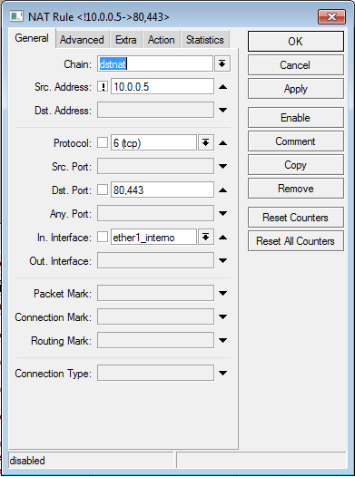

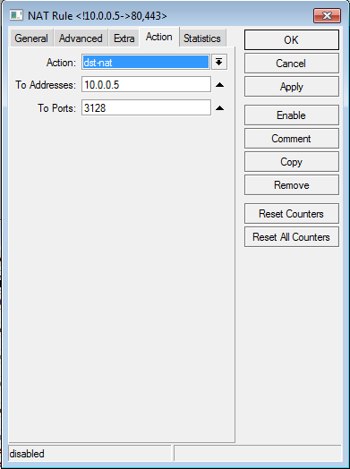

    Tenho uma regra de NAT no firewall do meu mikrotik que redireciona o trafego das portas 80 e 443 para o Squid. Funcionar perfeitamente. É a última regra na lista.
Nome:	         1.png

Nome:	         2.png
Visualizações:	247
Tamanho: 	14,7 KB
    Agora quero liberar um computador desta regra, quero que ele navegue direto sem redirecionar, mas o campo Src.Adress já está preenchido com o IP do squid para não entrar em loop.
    Como eu faço para liberar este outro IP (Ex.10.0.0.21) desta regra de NAT??

    Padrão Re: Ignorar IP em regra de NAT
    faça identico ao que você fez com as portas: dois IPs na mesma regra.

    arauadbr,
    Bom dia. Obrigado pela resposta.
    Idêntico não funciona, pois já tinha tentando colocando dois IPs separados por vírgula e separados por espaço e não funcionou. Mas depois de sua resposta que era possível, eu insisti e consegui colocando com hífem.
    Ficou assim: 10.0.0.5-10.0.0.21
    A dúvida é, ele pegou todo esse intervalo ou somente os dois IPs??
    Grato,
    Ezequiel
    Usa a address-list e seja feliz
    Citação Postado originalmente por edcomrocha Ver Post
    edcomrocha,
    Nunca tinha utilizado o address-list mas funcionou perfeitamente.
    Muito obrigado.

    Citação Postado originalmente por marcoscx Ver Post
    Estou com um problema idêntico quando ativo as regras para redirecionar para o meu cache um cliente não acessa algumas paginas de serviços quando desativo funciona td normal. Queria uma forma de deixar esse cliente fora do meu cache como faço?
    marcoscx,
    Vai no Firewall / Address List, inclua uma linha com o IP deste cliente e coloque um nome, por exemplo "semproxy".
    Na sua regra de Nat, no campo Src.Address List você seleciona estre grupo "semproxy" e marca a opção de negação "!".
    Assim sua regra de redirecionamento vai ignorar todos os IP deste grupo.
