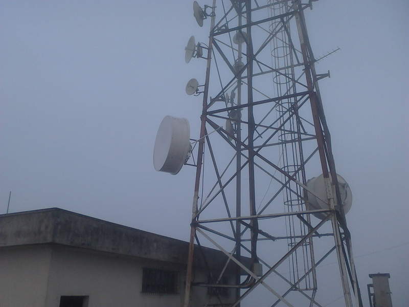

Como disse a um colega no post q depois trocaríamos o enlace para rádios profissionais.
Ta ai a configuração, as fotos e os prints do ceragon em funcionamento.
Prints ceragons
Foto antena 1.8
Antena 1.2
Este enlace na frequência 6.5 Ghz. 74 km.
Estamos fazendo outro de 72.3 km tbm com ceragon 6.5 ghz, vejam as fotos das antenas instaladas.
As 2 antenas vão ser linkadas na mesma torre, a de cima já esta linkada, 72 km, 45 mb full.
Caixas montadas para usar nas Dish 30 ou 34. Usando o mesmo Pigtail
dos rockets. Ficou bom. RB 411AH mais R52hn
Espero q gostem
				Parabens cara,pelos dois enlaces! muito legal ver um ptp desses ceragon realmente o radio é top,agora uma pergunta; o ping entre as duas pontas la atras no link entre as rbs nao ta um pouquinho alto nao? tava passando trafego na hr? nao tenho experiencia com links de tao longa distancia por isso fiquei na duvida rsrs..
