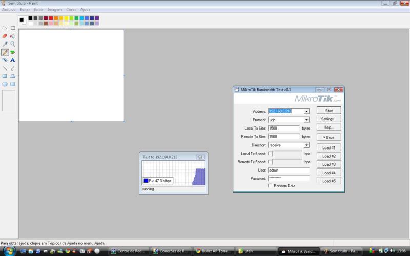

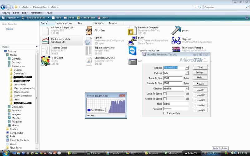

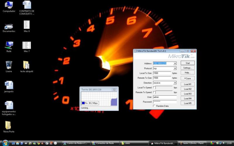

    Olá pessoal venho postar um teste que fiz com um bullet m2 + omini e nanostation m2 conectada a ele, o teste foi realizando em 20 e 40MHz, em TCP e UDP.
    Com esse teste procurei saber qual é a largura de banda que passaria utilizando esses dois equipamentos, e para minha grata surpresa o desempenho foi muito bom.
    A idéia dessa aplicação é utilizar em locais que iremos atender poucos clientes, podendo assim ter planos de acesso superiores a 1 mega, porém é valido lembrar que só poderá ser usado nos clientes equipamentos que tenha banda N em distâncias que não passe de 3km, haja vista que ter uma rede mista em B e N é arrumar problemas.
    Estou montando uma torre em uma local em que pretendo usar essa aplicação, assim que tiver resultados práticos volto para postar mais imagens e dar meu depoimento de como se saiu essa configuração.
    Espero ter ajudado.
    Abraços a todos.
Nome:	         teste TCP em 20MHz.jpg
Visualizações:	415
Tamanho: 	38,1 KB
ID:      	26777Clique na imagem para uma versão maior

Nome:	         teste UDP em 20MHz.jpg
Visualizações:	429
Tamanho: 	34,7 KB
ID:      	26779Clique na imagem para uma versão maior
Nome:	         teste UDP em 40MHz.jpg
Visualizações:	270
Tamanho: 	54,6 KB
