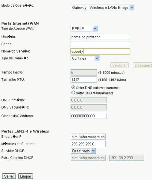

    Padrão Re: AP roteador da Aquario (APR-2426)
    Só muda a parte de PPP0e
    Coloca Senha e abaixo E-mail.
    Embaixo coloca qualquer nome, tipo . speedy, ou terra sei lá.
    IMPORTANTE. . . .
    No modem deixa padrão como veio sem configurar nada.
    os cabo colocação normal cross ou cruzado. . .
    Agora o meu problema aqui é que as vezes fica de boa
    e quando começa, fica caindo direto, só wireless
    já mexi em tudo, estava dando uma olhada no forum
    mas para eles não haver mais reclamação tiraram do ar.
    Se tu souber ou tiver outra configuração eu agradeço
    em avançado mudei em quase tudo e ainda cai. . .
    quando ao que perguntou, no dia que coloque a configuração
    que passei, nunca tive problema sempre beleza. . .
    Que pode ser até isto tb o cai cai, depois eu vou mudar aqui.
    Vlw. . . abraço qualquer coisa. . . [email protected]
