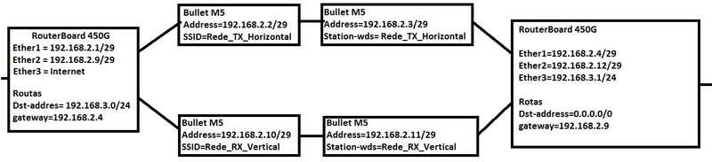

    Citação Postado originalmente por gzanatta00 Ver Post
    Fazer TX pela ether1, e RX pela ether2, mesmo principios do nstreme-dual, porem com ethernets.
    tipo o bonding até da pra fazer com ethernets, só que ele não separa TX do RX
    Mas no meu caso eu somente irei utilizar TX, tem como utilizar os dois para TX?
    Dessa maneira utilizando dois pares de bullet no mesmo par de antena Bipolar, eu tenho que fixar canais diferentes para eles trabalharem?
    Padrão Re: RocketM5 ou Router Board?
    Pensando um pouco ontem antes de durmir, achei uma maneira super legau!
Nome:	         Rede para Altos trafegos.jpg
Visualizações:	147
Tamanho: 	24,1 KB
    O que ira acontecer ai é que o Router 1 ira mandar o Trafego para a Router2, via Rede 192.168.0.0/29, e a Router2 irá devolver o Trafego para a Router1 via Rede 192.168.0.8/29.
    Acredito que os BulletsM em 40 Mhz vão passar uma banda muito Boa, inclusive coloquei RB450G, pois tem porta Giga, quem quiser mais banda ainda, pode até usar Rockets no meio, só que tem que cuidar muito coisa de canal, pois ai estaria utilizando 2 veses a Horizontal e 2 Veses a Vertical. recomendaria Usar Rocket com GPS sincronizando os 2 Rádios.
    Teremos Um Enlace de Backup no minimo.
    Acredito que a Latencia Vai Baixar Bastante, pois cada Radio tera um trabalho distinto.
    Não Fiz isso Ainda, mas to afim de fazer nesse final de semana um teste prático.
Visualizações:	147
Tamanho: 	24,1 KB
    Amigo ... também vou fazer o teste conforme conversamos pelo msn, vou testar com dois pares de bullets e depois com dois pares de Rbs (411AH ou 433 AH) + XR5. Tenho todos os equipamentos em mãos, a única coisa que me impede de testar sou eu mesmo, portanto .... embora pro testes. Depois posto os resultados.
    Olá amigos .... lá vai os resultados ... testei com os dois pares de Bullets M5 (um na horiz. e outro na Vert.), individualmente fizarem bom troughput (80 Mb UPD (Half) e 45Mb TCP (half)), mas juntos deram o mesmo troughput do Rocket M5 (50 Mb real Half) só que com Latencia maior no ping...
    ... já o teste com RB411AH + XR5 foram mais entusiasmatico, no qual na horizontal foi péssimo nãopassou de 15Mb UDP (Half) mas na Vertical passou 85Mb UDP (Half) e 55 à 60 Mb TCP (Half) ....
    Ainda continuei com o rocket M5 no enlace, mas acredito que ainda vá tentar com RB novamente mas agora com algum cartão "N" ...
    Abraços.
