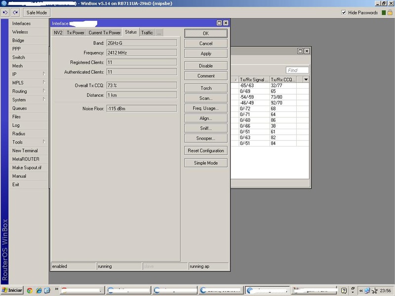

    Padrão Re: Antena Omni Ubiquiti é Boa?
    110?? só existe você usando 2.4Ghz na região, né? Coloquei a blindagem no Rocket, mas nunca vou saber se ajudou pq elevei a altura de antena e mudei de posição no mesmo momento. Neste instante está em -94dbm, mas sem a armadura chegava a -93dbm em 10Mhz e ja vi -94dbm tb. Meu post anterior falando de valor -88 a -91 era em 20Mhz. Pelo menos acho que o Rocket agora tá mais protegido.
    Faz um ano que postei, usava o Rocket, mas hoje uso RB. O Noise até ficou mais baixo do que era.
    E pelo scan dá para ver que tem bastante gente na área.
    Atribuo isso a polarizacao horizontal que uso. Quando usava Rocket, como nao tinha como escolher uma só polarizacao, eu coloquei uma anteninha destas que acompanham os roteadores de mesa , para nao deixar uma das portas do rocket sem carga irradiante. Assim só uma das saidas eu conectei na entrada de pol horizontal na antena.
    Entao nao dá para dizer que omni complica. Pelo menos nao com a pol horizontal. Tem um vídeo da Computech que mostra que o problema nao é o número de estacoes que chegam no rádio, mas sim a relacao sinal ruido tanto na recepcao do AP na base como no rádio do cliente. SNR baixo é problema.
