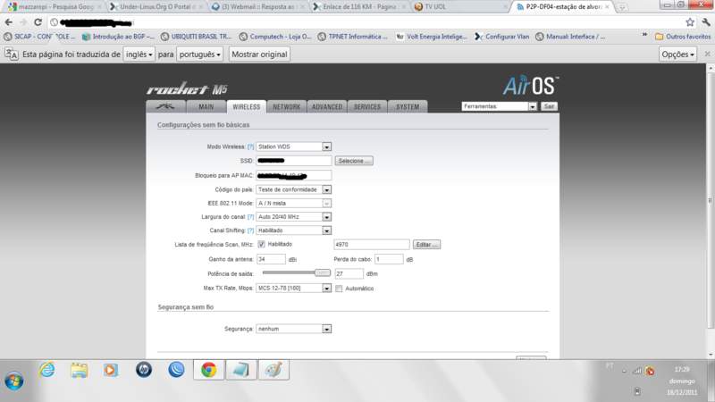

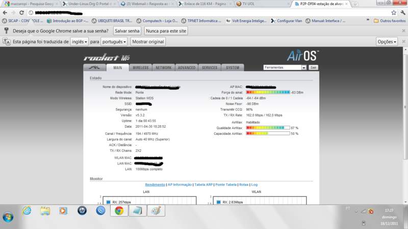

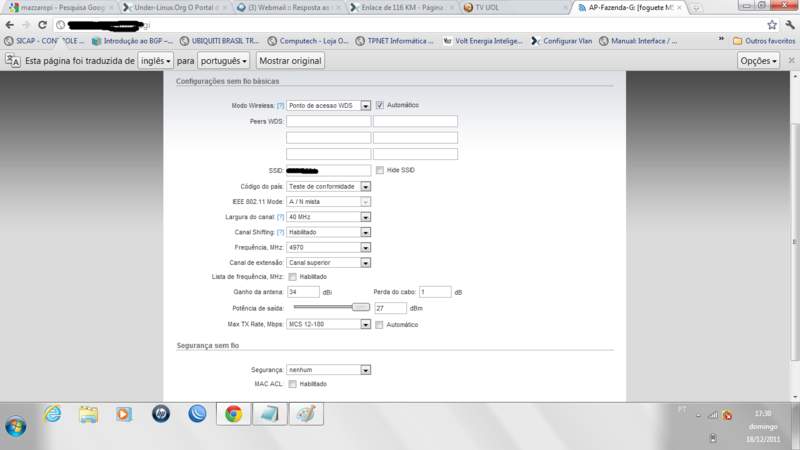

    Padrão Re: Enlace de 116 KM
    Citação Postado originalmente por speedturbo Ver Post
    hehehe é tambem fiquei surpreso com o sinal... tinha ate pedido um par de radwin pra esse enlace mas qnd vi o sinal com roquet resolvi deixar por enquanto... vou postar as fotos só nao vou postar as coordenadas por motivos de concorrencia hehehe mas posso te mandar por e-mail se quiser...Anexo 31541Anexo 31542Anexo 31543Anexo 31544
    É impressão minha ou o sinal tá -84/-84? O print não tá muito nitido mas pelo que enxerguei tava -84
    o foda que ta é -68 pelo visto vixeeeeee
    -64 ele oscila de -60 a -64, -65...
    como eu disse.. quando nao tem ventos fortes ele fica -60 qnd ta ventando aí oscila muuuito... mas ja estou providenciando uma trava na torre para amenizar o problema...

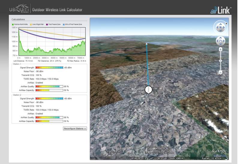

Nome:	         fff.jpg
Visualizações:	165
Tamanho: 	62,6 KB
ID:      	31718 amigo esse enlace fizemos uns 3 meses atras e esta funcionando bem ate hoje ... e também não deu os -60 deu -74 coloquei em 20 mhz o bullet canal 5180 potencia em 27 dbm ...e usei 2 antenas hyperlink 33 dbi disco ....
    a distancia foi de 76 km apox...
    as vezes a latência aumenta a noite mas o link esta até bem estável ...
