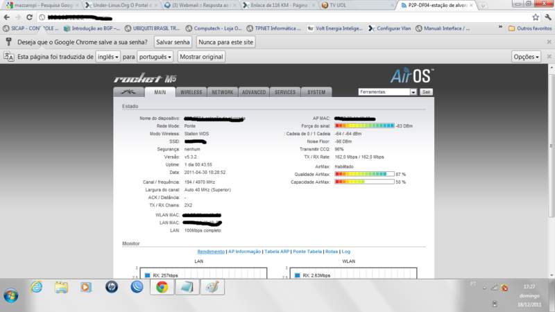

    hummmm.... olha to no mesma situação fechei um de 115km com roquet m5 e dish 34 o sinnal ficou -60 porem uma das torres é um lixo e ta balançando amanha vou colocar um anti torção e ver como se comporta, mas ta passando 30Mbps down e 45Mbps up... se nao ficar bom vou ter q dividir no meio o enlace, a visada é perfeita uma serra com 1270m e na outra ponta 940m sem nada na frente, eu acho q travando a torre resolve pq em uma balançadinha o sinal vai pra -63 -65

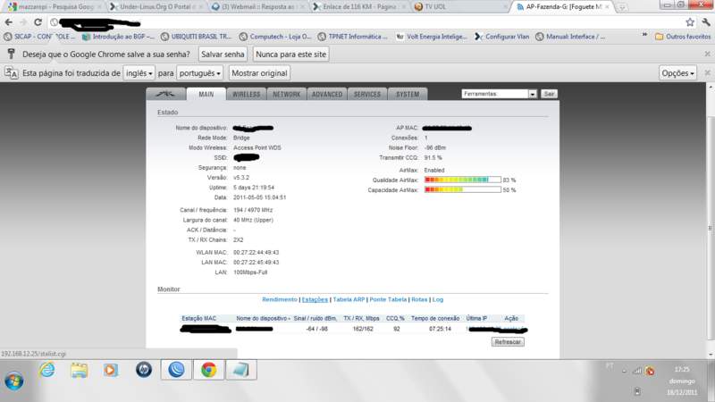

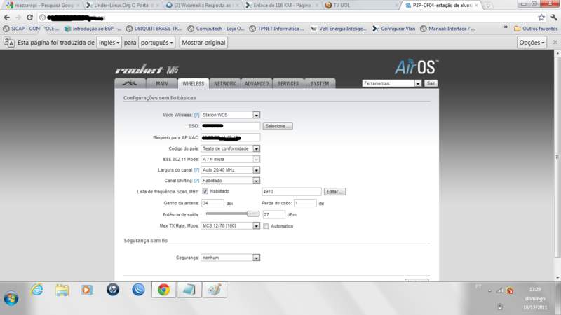

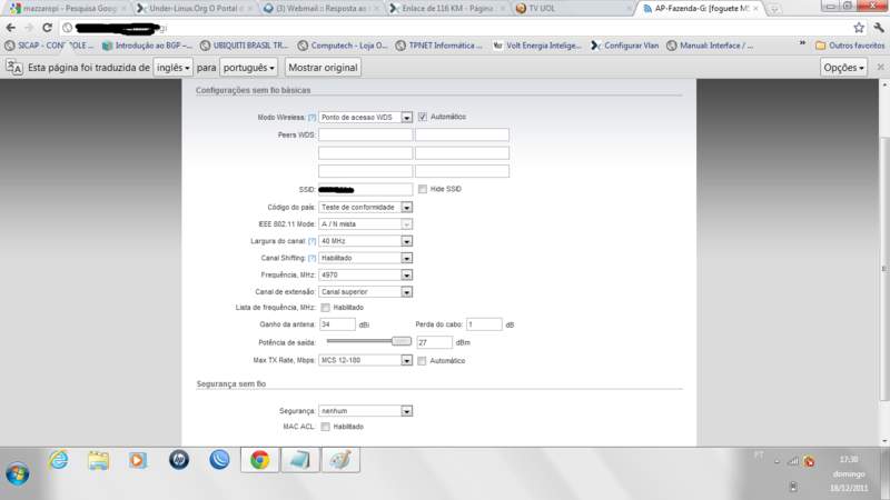

    hehehe é tambem fiquei surpreso com o sinal... tinha ate pedido um par de radwin pra esse enlace mas qnd vi o sinal com roquet resolvi deixar por enquanto... vou postar as fotos só nao vou postar as coordenadas por motivos de concorrencia hehehe mas posso te mandar por e-mail se quiser...Clique na imagem para uma versão maior

    ja testei na tora deu 37Mbps download real..só tem um problema a torre do ap station q ta balançando mtooo, e qnd ela balança o sinal varia de -60 a -64 ate mais dependendo do vento... vou colocar uma trava nela amanha e ver como se comporta se estabilizar o sinal vou deixar assim...

    com ack habilitado nao funciona direito, fica melhor desabilitado...

    Vc esta fechando o alace com canal de 40Mhz em 115km?
    Padrão Re: Enlace de 116 KM
    se comportou melhor em 40mhz... 20 mhz ficou mais instavel mas nao testei com esse canal.. vou testar e postar o que acontece...
