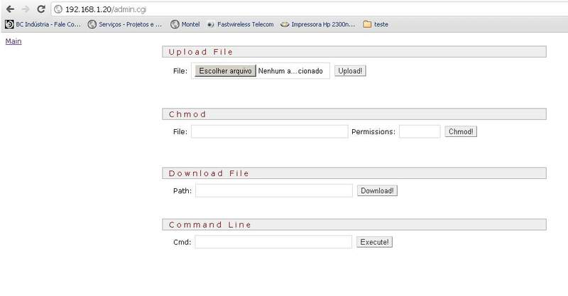

    fis us teste com alguns rádios mesmos com o firmware anfiga a aparece tb qual seria o sintoma deste viros ex ele tb pede logim e senha com o firmware XS5.ar2313.v3.5.4476.091013.1757.
Nome:	         imagem-ubnt.jpg
Visualizações:	439
Tamanho: 	18,9 KB
    sera que é um virós ou um comando interno esta tela aparece com uma nano m5 com o
    Firmware Version: XM.v5.3 resetada de fabrica .
    esta nano é zero não foi para cliente retirei da cacha e fis o teste para ver somente com login e senha ubnt ubnt (Abra a página: http://192.168.1.20/admin.cgi).
    qualseia o sintomas que este virós apresenta na rede ou com o radio ?
