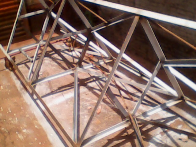

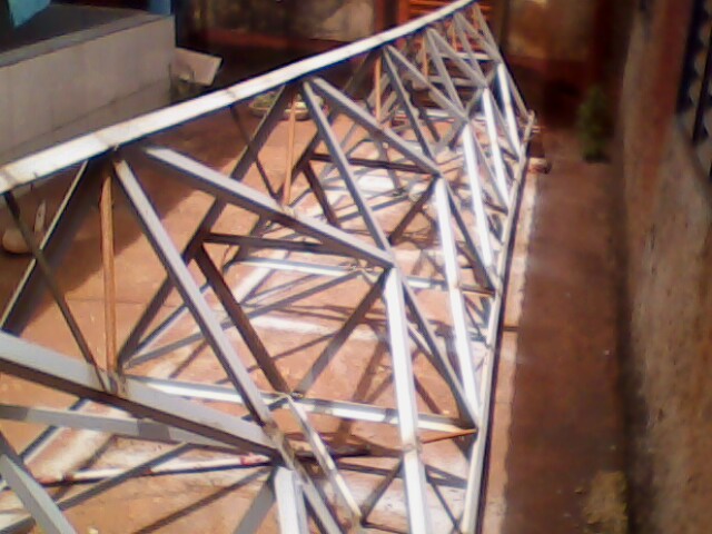

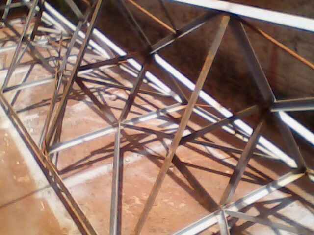

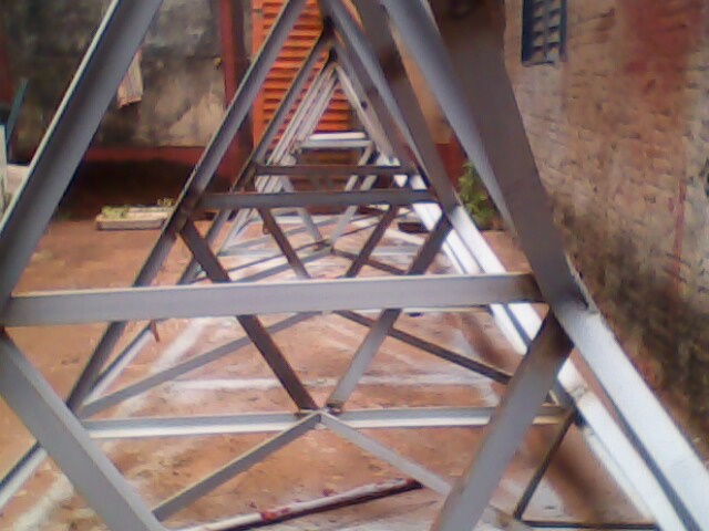

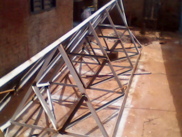

    Quase pronto os primeiros 6 metros! Estou fazendo sozinho nas horas vagas e que da coragem "muito cansativo"
    Segues as fotos. Opiniões são bem vindas!

    Padrão Re: Torre Autoportante Soldada ou Parafusada?
    Gabriel, tu pintou primeiro para depois soldar?
  13. #33
    Só bati uma mão de fundo pois aqui ta chovendo todo dia e to mexendo muito pouco!
  14. #34
    Foi o que eu imaginei, pelas marcas no chão. Boa idéia, pois o fundo não atrapalha muito para a soldagem.
    Que soldador está utilizando?
  15. #35
    Esab bantan 250, eletrodo 46 "e6013"
  16. #36
    Paguei R$435,00 na maquina de solda e R$110,00 esmeriladeira Skil 600w, pequena e leve e ta dando conta do recado. Comprei com medo de jogar dinheiro fora mas ta indo bem!
