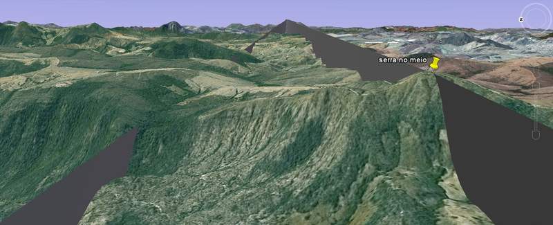

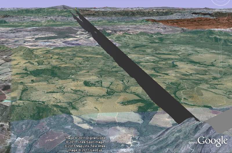

    Eu, tentei fechar o enlace de 174km direto.. Em um certo momento conectou a -70dbm...
    Aí sim, deu um calafrio!!!! Eu tenho convicção que só não fechou pois tinha um morro no meio...
    Eu gostaria de dar uma ideia para os colegas.. utilizem o google earth para verificar a passagem de sinal. É muito bacana.
    Olhem!!

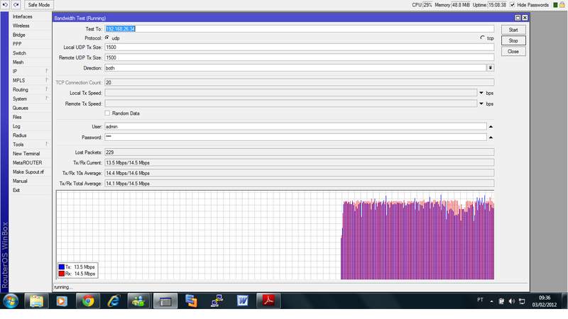

Nome:	         bandwith.jpg
Visualizações:	198
Tamanho: 	45,4 KB
ID:      	33124Clique na imagem para uma versão maior
Nome:	         por pouco.jpg
Visualizações:	210
Tamanho: 	73,6 KB
ID:      	33125Clique na imagem para uma versão maior
Nome:	         SERRA B.jpg
Visualizações:	228
Tamanho: 	39,3 KB

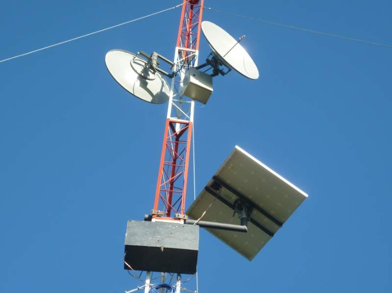

Nome:	         TORRE B.jpg
Visualizações:	308
Tamanho: 	24,1 KB
    Vcs podem verificar no teste de banda que há muitos pacotes sendo perdidos. Mas se limitar em, por exemplo, 12Mbps x 12Mbps, nenhum pacote é perdido e o ping fica em torno de 2, 3 e 4 ms..
