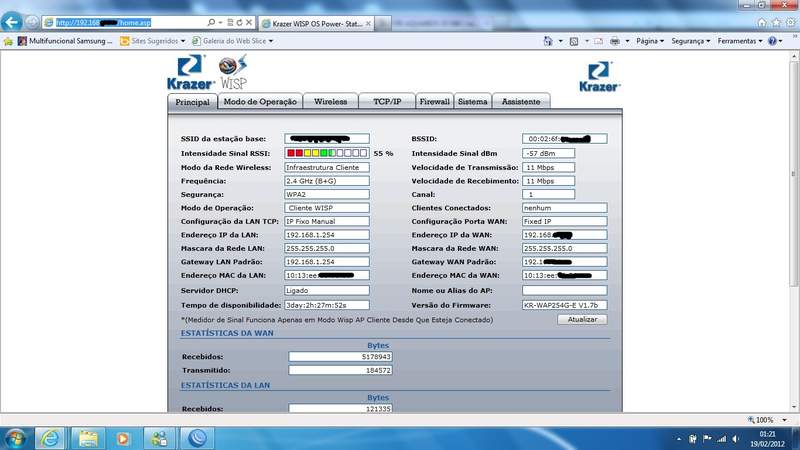

    Não, essa é uma das primeiras versoes que saiu. Vou lhe mandar um print.
    Só uma coisa, pra mudar a potencia, tem que ser pelo IE, somente por ele, pois senao o radio nao grava a potencia CCK (B) .
Nome:	         grid WISP.jpg
