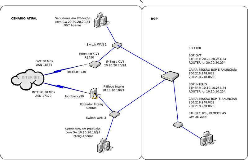

    Pessoal obrigado a todos que ajudaram ontem á tarde conversei com o Leonardo aqui do fórum e foi bastante esclarecedor quanto as minhas duvidas.
  8. #268
    Padrão Re: Configurar BGP
    Pessoal, preciso de mais um Help com BGP e Mikrotik, o Alexandre já me ajudou muito aqui, mas ainda persistem dúvidas.
    Cenário:
    2 links de 30 Mega com 2 operadoras diferentes;
    1 PTT;
    1 RB1100;
    1 bloco AS /22.
    Conforme sugerido pelo Alexandre:
    Operadora A
    Anunciar 200.218.248.0/22 e 200.218.248.0/23
    Operadora B
    Anunciar 200.218.248.0/22 e 200.218.250.0/23
    Depois pelo PTT anuncio o /22 e os 4 /24
    Até aqui beleza, certo?
    Surgem as dúvidas:
    1) Posso usar default route nas 2 sessões com as 2 operadoras, terei redundância?
    2) Nos 2 links das 2 operadoras, já tenho roteadores conectados no loopback e na outra interface blocos fornecidos da própria operadora que já estão em uso.
    Ou seja, o mikrotik que fechará as sessões BGP ficará atras destes roteadoeres e terá IPs na ethernet que a operadora forneceu. Então qual deve ser meu router ID para cada sessão BGP com cada operadora? Pode ser 1 IP do range de cada Operadora ou devo colocar o primeiro IP do meu AS /22 e criar rotas para a operadora chegar lá?
    Caso não tenha ficado claro, segue imagem em anexo.
    Obrigado,
    Felipe

    bom dia.
    1) Depende de como está confiugurado. Uma boa prática é pedir para que as operadores te enviem a rota default por BGP. Então você poderá manipulá-las como quiser. Você já está usando filtros? Quais? Eles são muito importantes, pricipalmente no seu cenário.
    2) Usar a interface de loopback não é necessário para eBGP(External BGP), somente para iBGP(Internal BGP). Você deverá usar o IP da WAN do Router BGP para fazer o peer com a operadora, você e ela deverão usar a opção multi-hop, já que vocês não está diretamente conectados, ou seja, usarão IP para fazer o peering de redes diferentes.
    router-id usa-se apenas 1 por roteador. Pelo que entendi, você configurou 2 instancias de BGP? Se sim, você está errado.
    Você deve criar apenas uma instância e utilizá-la para todos os peers. Em router-id, você normalmente coloca o primeiro IP do seu CIDR.
    Vamos falando.
    Abraço
  11. #271
    Citação Postado originalmente por felipe57 Ver Post
    Só se você pedir para as duas operadoras gerarem um default-route no BGP que vai morrer junto a sessão BGP se cair. No cenário que você colocou só quem teria visiblidade por ARP ou PING no /30 seriam os roteadores que recebem a conexão, que são a RB450 e o CentOS no seu diagrama.
  12. #272
    O Router-ID não tem relação com encaminhamento de pacotes. Pode ser o mesmo Router-ID nas duas sessões e em geral é usado um IP do seu bloco que é o endereço da loopback desse roteador, mas isso é uma convenção apenas.
