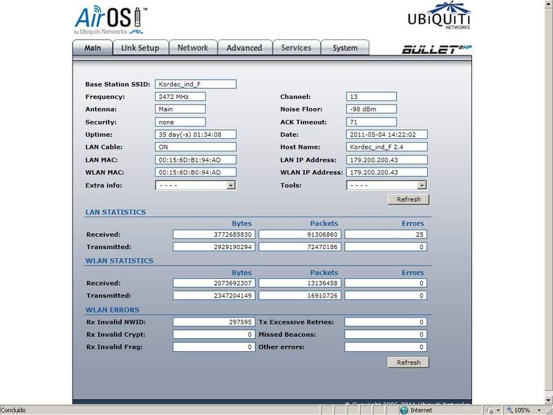

    Bom, aqui utilizo bullet 2hp com painel setorial da oiw 90º 17dbi, comprei os bullet na american satelite, de cara já atualizei ele para a ultima firmware, já tem 4 Mêses e nunca reiniciou, mas a fonte que veio nele não foi a original da ubiquiti é uma de 18vdc e 1,5amp,
    a 1 Mês atraz apenas desliguei para trocar a bateria do nobreak que já estava passando da hora.
    veja a tela abaixo.
Nome:	         bullet 2hp.jpg
Visualizações:	797
Tamanho: 	48,7 KB

    Que sorte a tua amigo! Isso é um sonho! Qual a potência que usa ai e qual fonte colocou? Quantos metros de cabo usa do bullet para a fonte PoE? Mas interessante que seu ACK tá um pouco alto (71). Deixou automático ou fixou? seu cliente mais distante está a quantos km? suas respostas servirão para q eu compare aqui e veja o q tem de errado com meu sistema. Agradeço desde já. Se não for pedir demais, me mande um print das config de seu 'link setup" e do "advanced". Muito Obrigado!

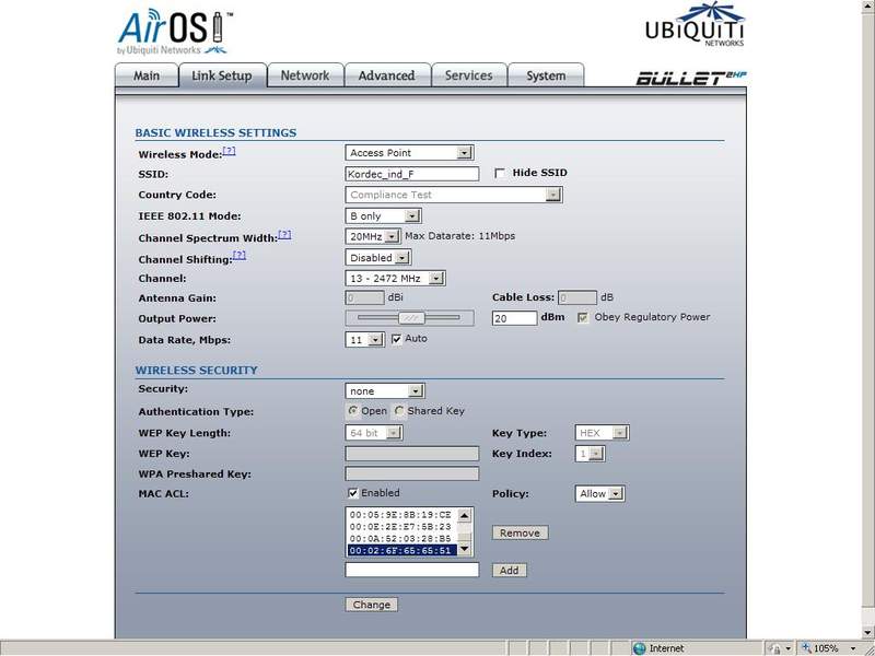

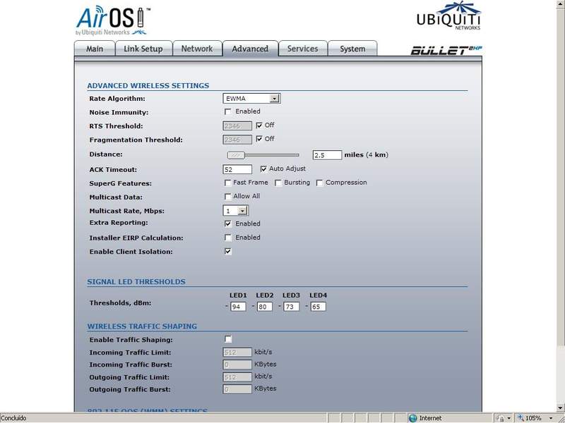

    Utilizo uma fonte de 18v 1a, Cabo utp 2m(do bullet até a fonte poe) e esta semana vou trocar por um cabo blindado e aterrar. Meu cliente mais longe e 4,5km a maioria fica em torno de 600m a 1 e 2km, a interferência aqui é muita, mas já estou utilizando em 5.8, durante o dia o ack fica tudo a 30 agora a noite eles sobem devido as interferências aumentar tanto. ACK só uso em automático.
    Segue abaixo prints de config do radio.
Nome:	         bullet 2hp advanced.jpg
Visualizações:	793
Tamanho: 	39,4 KB
ID:      	24871Clique na imagem para uma versão maior
Nome:	         bullet 2hp Setup.jpg
Visualizações:	631
Tamanho: 	43,1 KB
