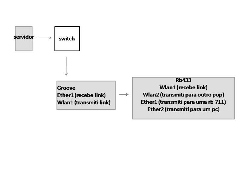

    Então, ta foda, não sei se estou fazendo errado, mais dependendo como adiciono ele para de trafegar os cliente para de navegar.
    Vou tentar explicar o pop mais complicado aqui.
    segue anexo.
    abraços

    Padrão Re: Problema na rede, Possivel Looping!
    agora facilitou, pode colocar estas regras ai na rb 433,
    /interface bridge filter
    add action=drop chain=forward disabled=no in-interface=!wlan1 out-interface=!wlan1
    add action=accept chain=forward disabled=yes in-interface=wlan1 out-interface=wlan2
    add action=accept chain=forward disabled=yes in-interface=wlan1 out-interface=ether1
    add action=accept chain=forward disabled=yes in-interface=wlan1 out-interface=ether2
