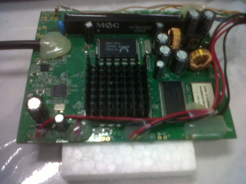

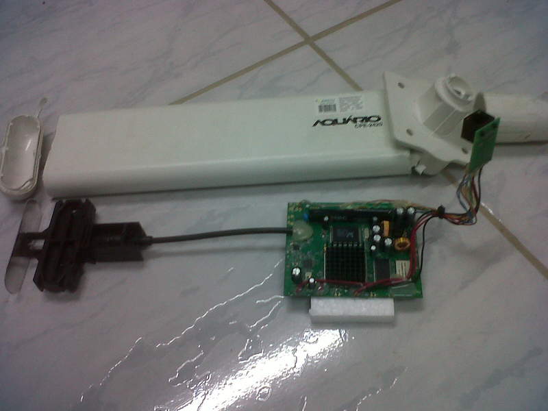

    Olha pessoal, com esse preço eu compro uma grade e boto um bullet, vou me dar bem melhor, poi desmontei um aki e adivinhem o q eu axei,kkkkkkkk grade com plaquinha da engenius made em china dentro, pura gambiarra, para uma empresa do porte deles esperava algo melhor projetado, o mais dificil pra eles foi fazer o molde injetado do plastico que cobre a vergonheira, mesma coisa q por cx hermetica com apzinho nas costas de uma grade.......

    a nao esquecendo o isopor em baixo da plaquinha faz parte da gambi........
    Sem falar na GAMBI para levar os dados e a energia dos leds até a Fêmea RJ45, GAMI total, poderiam pelo menos ter usado um cabo FLAT, ficaria pelo menos bem mais apresentável, sem falar na performance, não é de admirar as falhas de conexão !

    esse é o problema arquitetura de circuito impresso ...
    dessa maneira vai dar muitos problemas ...
    tipo superaquecimento nos componentes de rf e gerar uma perca de potencia gradativamente ...
