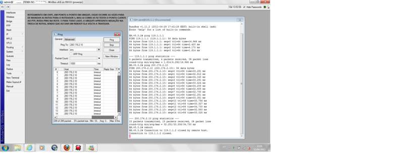

    Padrão Ospf x ubiquit
    Estou a meses atraz de algumas soluçoes, encontrei algumas de contorno alguem ja viu esse problema ou axou uma real solução?
Nome:	         ospf.jpg
Visualizações:	271
Tamanho: 	24,2 KB
    Última edição por edevaldo; 12-04-2012 às 14:09. Razão: troca da imagem

    Padrão Re: Ospf x ubiquit
    blz amigo, a foto nao consegui crescer mais,axei ruim tb.
    bom seguinte vamos ao problema,
    router 1 servidor----ptp ubiquit--router 2.
    as vezes do nada, para de transmitir ospf routas no caso.se testo da router 2 ping vai todo lado. enlace,router 1 perfeito menos trocas de rota, se entro na ponta cliente do enlace tb ping em tudo com mais ainda pra fora internet digamos.ai dou reboot na ubiquit cliente e tudo volta como se a ubiquit isolace trafego apenas do ospf ate servidor. mais menos isso defeito.

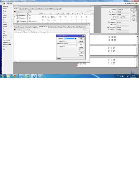

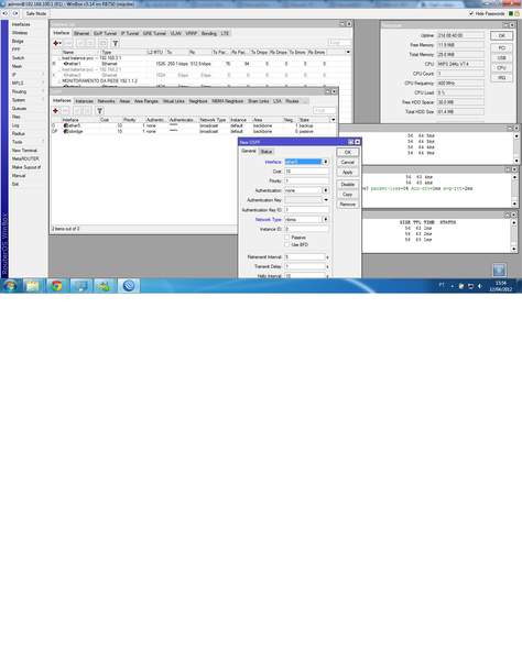

    bom .... algumas consideracoes ok ....
    1 - nos dois lados, router 1 e router 2 interface de loopback configurada e operacional ?
    2 - no ptp ubnt ta usando ap wds e station wds em bridge ?
    3 - ubnt tem mesmo uma zica com ospf,mpls, valores mtu e etc .... tenta atualizar pra ultima versao que saiu a 5.5 ....
    3.1 - ubnt tem problemas com a configuracao padrao de interface do ospf .... nao acontece em todos ... alguns sim outros nao .... solucao de contorno ?
    adicionar a interface do ptp e colocar como nbma, e preciso adicionar o nbma neighbors como na segunda img e especificar o endereco do roteador do labo b
    faz a mesma coisa no lado B, sendo que o endereco em nbma neighbors deve ser do router lado A.
    img abaixo
Nome:	         ospf1.jpg
Visualizações:	436
Tamanho: 	20,5 KB
ID:      	34746Clique na imagem para uma versão maior
Nome:	         ospf2.jpg
Visualizações:	320
Tamanho: 	19,0 KB
    testa ai e passa um feedback ....
    att.
    carlos henrique trentini
    edicao : imagem pequena demais
    router 1:
    [admin@R1] /routing ospf interface> add interface=tther5 network-type=nbma
    [admin@R1] /routing ospf nbma-neighbor> add address=ip_router2 instance=default
    mesma coisa em router 2 so mudando ip em nbma neigbor
    Última edição por wptecnologia; 12-04-2012 às 16:09. Razão: foto muito pequena
