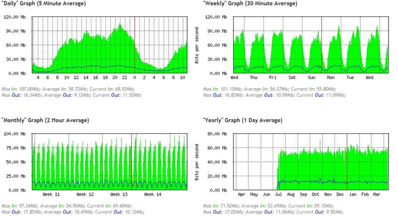

    Ae Galera, depois de algum tempo em produçao, segue o print do enlace. Detalhe que este esta rodando com duas RB800 háuma distância de 30 km.
    Valew
    Valew
    Valew

    Parabens pelo enlace. e obrigado por compartilhar os resultados . isso é muito importante pra quem pretende monitorar seus links.
    Abraço.

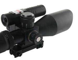

    Complementando a ótima explicação do rodrigo, eu acrescento dizendo.
    Apontamento a laser é o que há!!!!!
    Os primeiros KM visiveis pela Luneta presente no equipamento que uso , me garantem SIM um alinhamento preciso . isso faz toda diferença no Link
    Vou postar uma foto pra que tenham noção do que é o equipamento. além dele ainda uso GPS de alta precisão e um mapa de Terreno dos locais a serem linkados
    .Clique na imagem para uma versão maior
Nome:	         equipament apontamento laser.jpg
Visualizações:	396
Tamanho: 	7,8 KB
ID:      	34762equipamento que uso para apontamento a laser.
    Além deste ainda tenho outro que pode ser acoplado a um binóculo.
Visualizações:	396
Tamanho: 	7,8 KB
    Além deste ainda tenho outro que pode ser acoplado a um binóculo.[/QUOTE]

    Vantagens:
    - Menor tempo no apontamento das antenas;
    - Leve e prático de usar ;
    - A prova dgua (ja testei em torre tomando chuva inclusive).
    Desvantagens:
    - Importado;
    - Melhor visualização do Laser a noite;

    Infelizmente, tive que importar o produto.
    Electronics, Cars, Fashion, Collectibles, Coupons and More Online Shopping | eBay
    Lá encontras com facilidade...
    Grande Leandro, tudo bem por ae? espero que sim.
    Cara se puder me envie o nome técnico daquele modelo que você postou.
    Eu tenho um aqui mais conhecido como o "Laser Pointer" ajuda muito pra fazer o enlace, porem só no anoitecer que é possivel ver.
    O Problema é acoplar ele, vish!!!
    Agora esse seu parece ter um suporte e luneta né?
    Obrigado abs..
