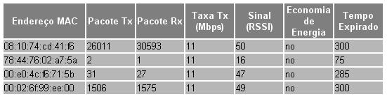

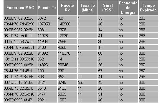

    Caros amigos do Under-linux, gostaria de solicitar uma ajuda para resolver um problema que ja leva mais de uma semana...
    Temos uma rede em um determinado bairro de nossa cidade que encontra-se em problema, na verdade deve ter uma cabeça de bode enterrada naquele local, pois trocamos antenas, Rb433h, access points, e o problema persiste, fiz teste de sinal, troquei canais, cabos e mesmo assim ainda continua com problema de lentidão e perda de pacotes, nesse bairro todos nossos clientes encontram-se com visada limpa para nossa torre, temos um concorrente que montou uma torre e varias antenas de grade a 100mts de nossa antena a pouco tempo, lembrando que nós ultilizamos painel de 90 da aquario, esse problema começou recentemente, alguns clientes estao com sinal extremamente baixo, e reclamando de lentidao, meus aparelhos estao com os canais 1, 6 e 11.
    Segue abaixo uma imagem de conexao de meus clientes:
Nome:	         ap1.JPG
Visualizações:	352
Tamanho: 	50,9 KB
ID:      	34618Clique na imagem para uma versão maior
Nome:	         ap2.JPG
Visualizações:	243
Tamanho: 	19,4 KB
ID:      	34619Clique na imagem para uma versão maior
Nome:	         ap3.JPG
Visualizações:	184
Tamanho: 	23,2 KB
    Padrão Re: Problema com Rede Wireless
    Seu problema ai ta sendo ruido de mais.
    Faça o seguinte, como vc usa RB fica mais facil.
    Fixe o TX Rate do cartao em 17dbi, fixe o Data Rates em 11 Mbps e apenas modo B, deixe de lado o modo G, use apenas Modo B.
    Nos clientes faça o mesmo fixe os aps em modo B, e controle a potencia dos aps e placas.
    De um scan na sua rede e veja se nao esta com os mesmos canais do concorrente.

    Fixe em 11 Mbps com a menor potência possível; veja se não tem clientes em velocidade mais baixo, dependendo do equipamento todos assumem a menor velocidade, ou o equipamento perde desempenho, negociando e/ou repetindo pacotes.Em último caso vá ativando cliente por cliente, e veja qual causa o problema OU quantos simultaneamente causam o problema.
    Fixei todos clientes a 11mbps e diminui a potencia de saida para 50%, o problema é que minha rede alguns clientes com sinal baixo estao repetindo muitos pacotes, ja nao sei o que fazer!Usar uma antena de polarizaçãoi invertida será que ajuda?

    Coloque estes clientes em outro canal, use uma direcional ou painel para eles na torre e no cliente coloque grade com o AP em cx hermética o mais próximo possível.
    Aumente a altura da antena no cliente, ou use polarização horizontal ou circular se necessário.
    Se não resolver, coloque equipamento dedicado tipo Airgrid, NANO ou OIW para estes de sinal ruim.

    em minha opinião (e haverá dezenas de outras), se você aumentar o sinal (com ganho de antena e altura) reduzindo a perda de pacotes, vai estar solucionado.
    Mas separe a parte com sinal forte e sem problemas, daqueles que você não conseguir contornar a perda de pacotes.

    Passe mais detalhes de sua rede esses clientes que a conexao esta em 1mbps, que equipamento ta usando?

    Meus clientes ultilizam antenas de 20dbi e 24dbi, com adaptador USB OIW e Engenius.
