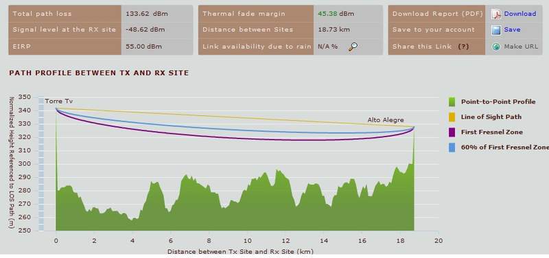

    Matupa- Mato grosso, estou vendo no link planes mas nao sei qual antena chega proximo a uma nanobridge ou dish
Nome:	         link alto alegre.jpg
Visualizações:	138
Tamanho: 	27,6 KB
    Padrão Re: Ajuda Enlace 18Km (Rocket Dish 34Dbi + Rocket M5)
Visualizações:	138
Tamanho: 	27,6 KB

    Entao paulo aqui só fico perdi no link quanto as antena uhahua
    O que seria proximo a uma nanob ou airgrid e algo proximo ao meus painel que sao base 20dbi 90° e base 17dbi 90°
    No link nao consegui achar a parte de mostrar o relevo
    Sim respeito a opneao de ambos, mas nesse ponto vou antender uns 4 cliente de inicio e se chegar a 20 vai ser muito. Planos de 600k a 1mbps
    O que me diz?
