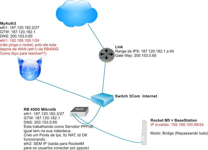

    Boa Tarde a todos. Estou utilizando RocketM5 + BaseStation no provedor desde Janeiro de 2011. Bom como todos nos sabemos sem comparacao a linha TDMA MIMO da AirMAx esta show de bola.
    Bom porem aqui estou utilizando uma RB450G na torre, onde ela eh o servidor de PPPoE. Funciona td OK 100% os clientes discam PPPoE conecta, navega td OK.
    Porem quando eu estou atras da RocketM, eu nao consigo acessar o RocketM5 para ver quem esta conectado, e consequentemente nao consigo rodar o AirControl, pelo mesmo motivo.
    Aqui tem um diagrama da minha rede resumida:
    Link Fibra -> Switch Internet
    bom ai do swtich de internet, uma porta vai para o Servidor em Linux com sistema de gerenciamento Myauth3
    Na outra porta vai para a RB450G, nela esta configurado o IP Mascara, DNS e Gateway do meu link fibra. A RB450G esta conectada a WEB pingando sites OK. A RB450G conversa com o MyAuth via RADIUS, onde o MyAuth faz o gerenciamento, controle de usuarios, bloqueios e etc.
    Ai na porta 2 da RB450G esta configurado o server PPPoE e nao tem IP. Nao tem IP pq criei uma Pools de IPs que fornece ao usuario um IP da Pool quando ele disca o pppoe.
    Bom o que acontece é: Quanto estou no cliente, se eu deixar ele em bridge e adicionar um IP da mesma classe do RocketM5, eu acesso a RocketM5 normal. Agora quando estou no meu notebook, la do lado do servidor linux, plugado no switch de internet, eu nao acesso a RocketM5, pois a eth1 da RB450G esta funcionando como se fosse uma WAN, e a eth2 que esta conectada ao RocketM5 esta "atras" dessa WAN, entao eu nao consigo acessa-la!!!
    Como eu faco para ter acesso a eth2 pela eth1 na RB450G??????

    bom eu como sou brasileiro, tentei fazer um esquema de Vlans. Criei uma vlan para cada interface, no caso na eth1 e eth2, com o mesmo ID. Ai criei uma bridge Vlans, adicionei as duas vlans dentro da bridge, e criei um ip para a bridge vlans na mesma classe do rocket!
    No server, criei uma vlan tbm com o mesmo ID, e com o ip da mesma classe do rocket. Bom consegui pingar do servidor a eth2 da RB450G, ou seja consegui passar pela WAN. Porem nao estava conseguindo acessar o rocket, que esta plugado na eth2 da RB450G. Bom entrei no rocket e ativieli a Vlan dele, e coloquei o mesmo ID.
    Ai BELEZA!!! conseguir acessar a rocket do servidor linux, passando pela WAN e tudo mais. POREM!! hehehe... nao consigo conectar via pppoe no cliente!! O prolema esta na vlan do rocket, quando esta ativa os clientes nao conectam, agora quando desativo os clientes conectam, porem nao pingo mais a rocket pelo servidor linux!!!!
    Voltei a estaca 0. Bom eu fiz um diagrama para ajudar a entender, se alguem poder me ajudar ficarei muito grato. Aguardo!!!

    o freitas, obrigado pela dica, mais eu resolvi aqui criando uma rota no meu servidor linux, apontando o ip da rocket com gateway sendo a rb450.
    dessa maneira eu consigo acessar as rockets pelo servidor linux por de tras da WAN que no caso é a eth1 da rb450!
