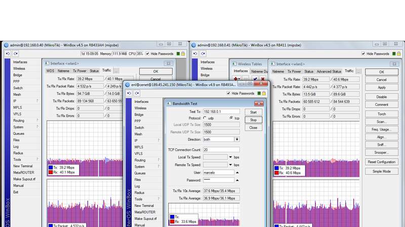

    caro olivionet e como vc disse testou e pasou 98 megas aki tenho um enlace de 12 km com xr5 e 411ah e 433ah que passa 40 megas full e 80 half so que com 5 mil ppsClique na imagem para uma versão maior
Nome:	         ptp brotas cjaz 40 megas full.jpg
Visualizações:	278
Tamanho: 	57,5 KB

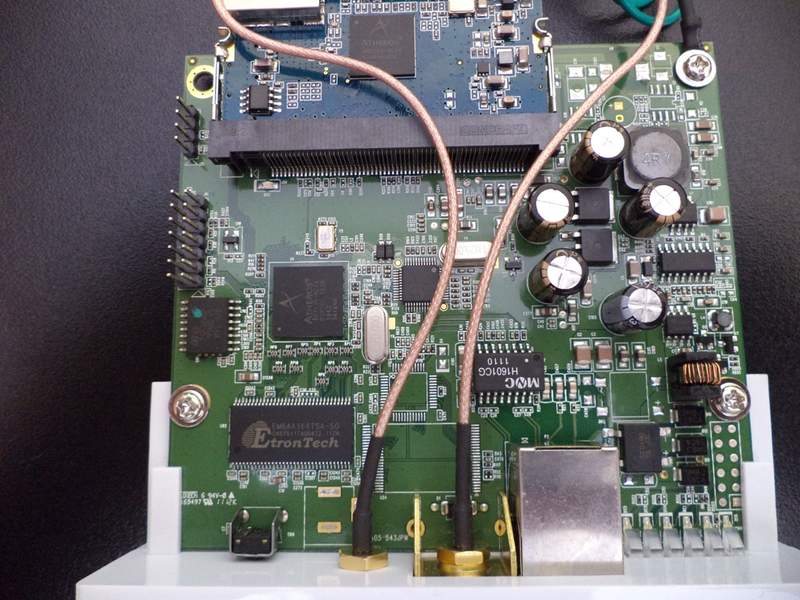

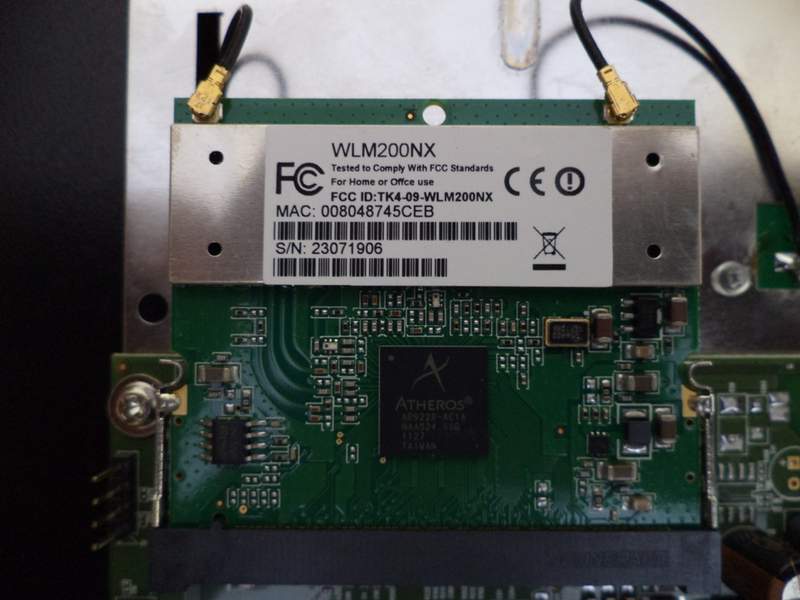

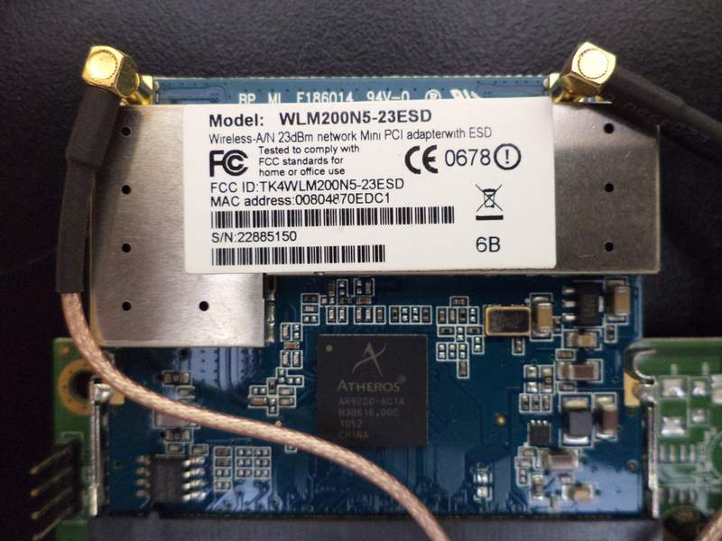

  4. #44
    Padrão Re: Preciso de um Throughput de 50 a 70mb

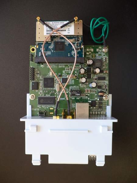

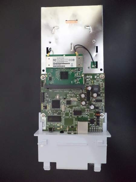

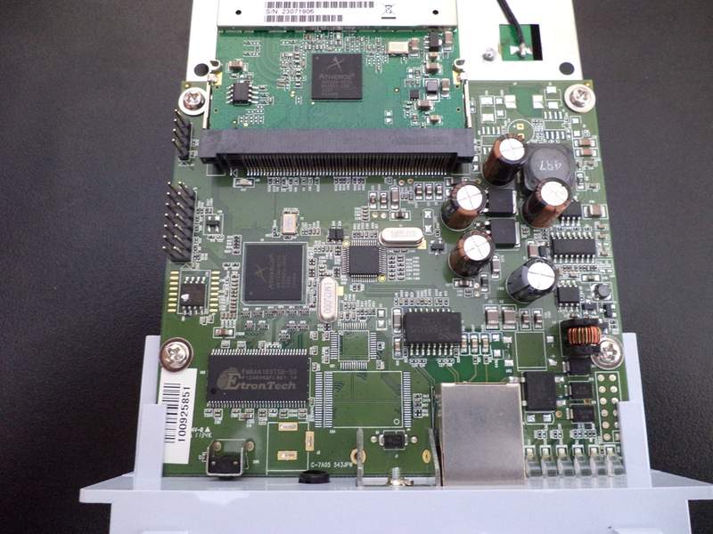

    No teste foi 2400 pps de upload e 3992 pps de download.
    Segue as fotos do rádio:
Nome:	         DSC00013.jpg
Visualizações:	255
Tamanho: 	10,3 KB
Nome:	         DSC00014.jpg
Visualizações:	187
Tamanho: 	14,3 KB
Nome:	         DSC00015.jpg
Visualizações:	242
Tamanho: 	26,4 KB
Nome:	         DSC00017.jpg
Visualizações:	243
Tamanho: 	78,6 KB
Nome:	         DSC00016.jpg
Visualizações:	249
Tamanho: 	61,8 KB
    Cartão MINI-PCI Modelo: WLM200N5-23ESD - Chipset: Atheros AR9220
    O Chipset da placa é Atheros AR7130 parece que tem 300 Mhz.
  5. #45
  6. #46
    Citação Postado originalmente por enlacenet Ver Post
Visualizações:	278
Tamanho: 	57,5 KB
    Estou comparando os rádios com UBIQUITI e não com Mikrotik, pois se colocar um mikrotik com um bom processamento você consegue muito mais que os rádios bertek, o interessante é o custo baixo e fácil manuseio, e sem contar que os cartões r52hn não consegue uma boa banda, já xr5 ou sr71 (se n me engado o modelo) você consegue muuuuuito mais banda!

  7. #47
    Por ser atheros a sensibilidade deve ser muito boa, assim como as rockets, xr5..
    Mas o que mata é um processador de 300 Mhz, menos que uma rocket. Essa placa tem memória de quantos MB?

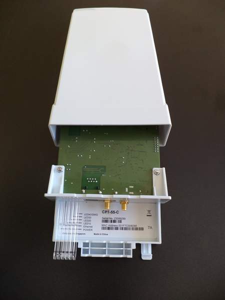

  10. #50

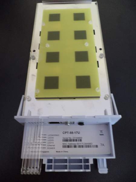

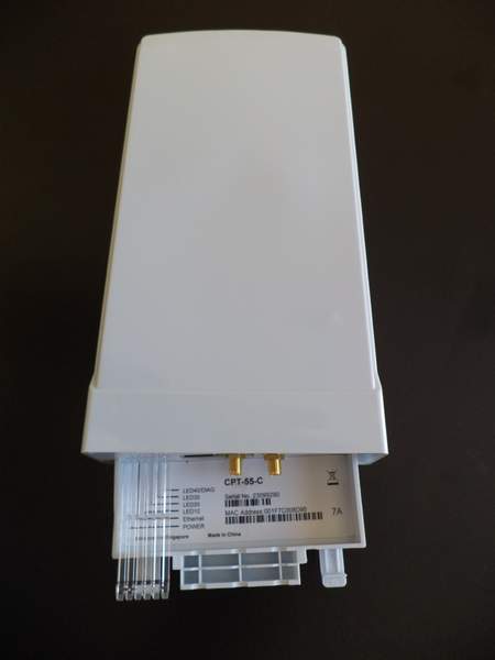

    Com essa distância melhor com antena integrada de 17 dBi, o pessoal mandou errado e me mandou só uma peça do rádio com antena integrada dai não tem como testar vou esperar o outro chegar pra testar também.
    Segue as fotos do rádio CPT-55-17U com antena integrada de 17 dBi.
Nome:	         DSC00019.jpg
Visualizações:	197
Tamanho: 	21,1 KB
ID:      	35448Clique na imagem para uma versão maior
Nome:	         DSC00020.jpg
Visualizações:	271
Tamanho: 	67,7 KB
ID:      	35449Clique na imagem para uma versão maior
Nome:	         DSC00021.jpg
Visualizações:	189
Tamanho: 	45,4 KB
ID:      	35450Clique na imagem para uma versão maior
Nome:	         DSC00022.jpg
Visualizações:	192
Tamanho: 	17,3 KB

  12. #52
    Citação Postado originalmente por olivionet Ver Post
Nome:	         DSC00013.jpg
Visualizações:	255
Tamanho: 	10,3 KB
Nome:	         DSC00014.jpg
Visualizações:	187
Tamanho: 	14,3 KB
Nome:	         DSC00015.jpg
Visualizações:	242
Tamanho: 	26,4 KB
Nome:	         DSC00017.jpg
Visualizações:	243
Tamanho: 	78,6 KB
Nome:	         DSC00016.jpg
Visualizações:	249
Tamanho: 	61,8 KB
    Ae galera segue os dados do Cartão MINI-PCI Modelo: WLM200N5-23ESD - Chipset: Atheros AR9220
Nome:	         WLM200N5-23-ESD_DSv2.1.1.pdf
Visualizações:	90
Tamanho: 	313,1 KB
