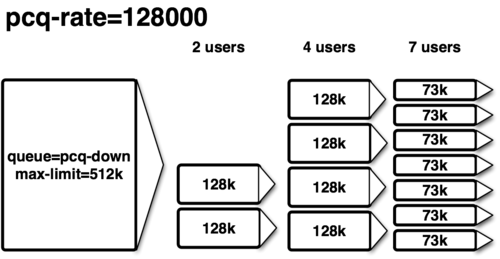

  18. #58
    O protocolo @Arthur Bernardes funciona da seguinte forma, por exemplo você seta em queues type= 10Mb daí ele divide entre os usuários a principio a resposta básica seria essa segue um pequeno esboço.
Nome:	         pcq.png
Visualizações:	151
Tamanho: 	68,2 KB

  20. #60
    Outro exemplo mais claro como ocorre a divisão
Nome:	         500px-PCQ3.png
Visualizações:	129
Tamanho: 	43,8 KB
