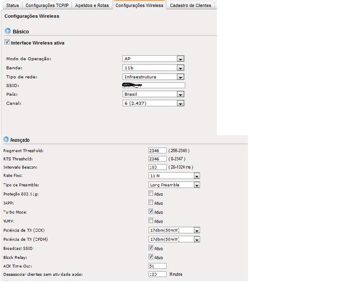

    Você ta usando que equipamento pra fazer esses testes
Nome:	         WR254 aba wireless.jpg
Visualizações:	191
Tamanho: 	24,9 KB
    Aqui uso nessas configurações da imagem acima e não tenho problemas e dessa forma eu conseguia atender um cliente a 2km de distancia.

    o meu ta iqual as configuraçoes que voce passou aee...
