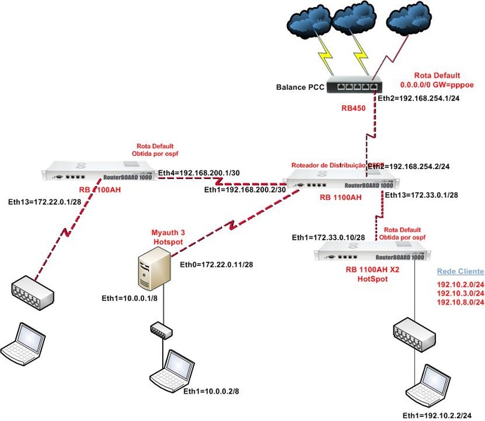

    Bom dia Pessoal,
    Estou implantando ospf em minha rede, andei estudando bastante sobre o protocolo, e com os videos do Allan consegui fazer o ospf funcionar na bancada. Agora vem a parte de colocar isso tudo em produção. O estado da minha rede hoje é toda Anel e Nateada, e tenho dúvida do seguinte,
    1 - Nas implementações de ospf tem um único roteador que vai distribuir a rota default?
    2 - Aqui em minha rede uso o Myauth 3, no mikrotik quando eu colocar a rede pertencendo ao ospf lá em network o myauth não entra no ospf, só entra quando coloco 0.0.0.0/0
    Obs: Aqui na minha topologia, eu tenho um balance pcc que receber todos os meus links adsl e tbm um dedicado e todas as minhas RBs e Myauth estão se conectando nela para sair para internet um tipico nat. Conforme essa imagem
Nome:	         Underlinux.jpg
Visualizações:	1783
Tamanho: 	79,8 KB
    Pergunto no cenario ospf vai existir um unico roteador que vai distribuir a rota default mesmo ou existe outra forma?

    Boa tarde,
    Sim, a menos que você tenha mais de uma saída para a internet. No seu caso, você tem apenas uma.
    Não entendi muito bem. Você poderia nos mandar as configurações do OSPF para que pudéssemos detectar o equívoco?
    Seria interessante também nos apontar os roteadores que fazem NAT
    Abraço

    Padrão Re: Ajuda Implantação Rede OSPF Estrela
    Existem mil maneiras de "Preparar Neston".
    Você vai pegar todos os roteadores e fazerem eles conversarem entre sí de forma isolada (Digo roteada, através de vários /30).
    Exemplo:
    [Roteador A]--------/30--------[Roteador B]--------/30--------[Roteador C]--------/30--------[Roteador N]
    Vamos supor que um desses seja o roteador que tenha a saída para a internet, nele que você vai distribuir a rota default.
    No caso em especifico do MyAuth (não possuo conhecimentos para saber se ele tem OSPF, acho que tem mas mesmo assim nenhum problema). É só vc ligar ele em algum desses roteadores com um simples /30 fazer a rota default na mão indicando a saída por ele e distribuir o /30 na rede OSPF.
    A única coisa que não sei dizer é em relação se isso funciona com NAT.
    Isso eu gostaria de perguntar aqui pros feras como o gamineiro e trober
    gamineiro, boa tarde. Obrigado pelas respostas.
    Minha configuração do OSPF é bem básica, fiz conforme o Alan Caldas falou, /30 para todos os roteadores que faz enlace com o roteador principal, no caso expecifico do myauth, ele só funciona se eu colocar o 0.0.0.0/0 no lugar da minha rede opsf do enlace, aqui não to conseguindo colocar imagem mais no MENU OSPF em network eu coloco a rede 0.0.0.0/0 que o myauth funciona na rede ospf.
    - O unico roteador que faz Nat é o balance pcc, e a RB central.
    Allan, obrigado pelas respostas, tenho acompanhado bastante atraves de video e de blog sua empresa, bacana o trabalho que você vem fazendo na sua região, estou estudando e trabalhando muito para chegar neste nível de maturidade.
    Então Allan, fiz justamente istó e está funcionando redondo, minha principal dúvida era justamente o roteador que distribui as rota default e o myauth.

    Boa noite. Que isso, estamos ai para ajudar.
    Você já tem o cenário que o Allan sugeriu para o myauth. Ele está conectado a um único roteador, porque você gostaria que ele tivesse rotas dinâmicas? Não tem necessidade alguma. Você simplesmente configura o gateway dele para o roteador onde ele está ligado. Como ele não faz NAT, você apenas tem que criar uma rota estática no roteador para a rede interna do myauth. Não há necessidade de ativar o protocolo OSPF nele (Myauth).
    Espero que tenha ajudado. Abraço

    Olá Gamineiro,
    Minha necessidade de colocar o myauth na rede ospf é poder de qualquer lugar acessar os radios que está na rede lan do myauth, colocar o prtg que o amigo Alan mostra no forum, para monitorar todos os radios de enlaces e clientes. Mais como estou estudando para tirar o myauth da rede istó não é problema agora.
    E quanto as outras perguntas, você pode me da algumas dicas ?
    Você vai ter quantas redes atrás dele? Se for só uma, basta criar uma rota estática no roteador, como eu mencionei antes.
