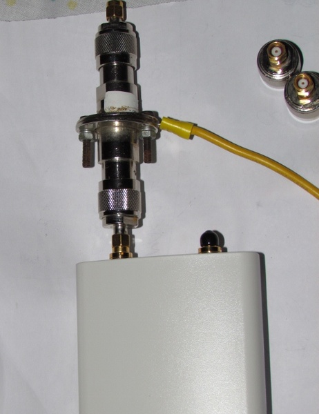

    Depois de ter meu primeiro rádio Rocket queimado por raio, mesmo tendo proteções, usar cabo ethernet blindado, conector blindado, fonte original e aterramento, fiquei me perguntando se o surto não entrou pelo cabinho da antena... Pensei, não deve fazer mal utilizar um centelhador nas saidas pra antena, mas como fazer isso?? Será que é legal levar um fio de aterramento lá pra cima da torre? Tem alguma restrição ou cuidado para se fazer isso? O Rocket ficaria dentro de caixa metalica com o centelhador dentro e um fio de aterramento ligado na carcaça do centelhador. É seguro fazer isso ou é melhor deixar sem nada? Olha a foto da idéia que tive. Tinha esse centelhador velho parado aqui e uns adaptadores, posso até comprar um adaptador desse macho, ja que esses sao femea, pra adaptar melhor utilizando o cabinho original... Qual a opinião de vocês? Quais cuidados e restrições?

    ATUALIZAÇÃO:
    Putz, depois de postar isso, achei esse centelhador:
    http://www.l-com.com/item.aspx?id=32989
    A perda por inserção é de 0.6db no máximo, de 0 até 6GHz.

    Eu acho que vou comprar o da L-Com, nao precisa de adaptadores.

    Amigo, pode ser indução no próprio rádio, como as rockets são de plástico, o circuito interno delas ficam expostos completamente para a indução ds descargas elétricas. Vamos analizar... se você usa uma antena de 33dbi(OIW, Hitperlink etc...), o dipolo deve medir e ficar exposto uns 5cm no máximo. A Rocket por sí já fica exposta uns 17cm, ou seja, mais exposição do que o dipolo. A chance de estar send indução direta no rádio é maior.
    A Solução para isso é aterrar a malha do cabo RF e UTP, usar o sentelhador(aterrado), aterrar as antenas e torre e utilizar uma uma série da ubiquit que se chama Titanium, que são blindadas, claro, aterradas.

    Frederico, meus Rocket ficam dentro de caixas de aluminio, fechados, mesmo assim queimou e foi a principio a porta LAN. Quando ligdo o cabo LAN o LED da LAN no Rocket apaga... O cabo Ethernet está nos conforme, blindados, aterrados, fonte original, tudo boninitinho, mas deu pau na LAN mesmo assim! Vou passar a usar centelhador tb!
