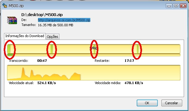

    Outro detalhe não baixe com gerenciadores de download, eles repartem o arquivo e baixa vários pedaços do arquivo para ganhar mais velocidade e depois une o arquivo, nesta forma o Mikrotik e nenhum outro tipo de cache faz cache neste modo, veja na figura:
Nome:	         Arquivo Repartido.jpg
Visualizações:	226
Tamanho: 	76,5 KB
    Baixe normalmente sem nenhum gerenciador de download para fazer o teste.
Visualizações:	226
Tamanho: 	76,5 KB
    Olá, Marcus.
    O ThunderCache 7.1, desde a sua primeira versão liberada em janeiro/2012, faz o cache COMPLETO de downloads parciais ("quebrados").
    Como você mesmo disse (e eu também não tive nenhuma notícia a respeito), nenhum outro cache, nem mesmo os de grande porte internacionais, conseguem fazer esse tipo de cache. Então creio que é uma notícia que vale a pena ser disseminada, pois prova que nós podemos fazer (e estamos fazendo) frente às grandes soluções de cache atuais .
    Grande abraço.
    ps: Desculpa não poder contribuir com o tópico, nunca usei o MK pra fazer cache.
