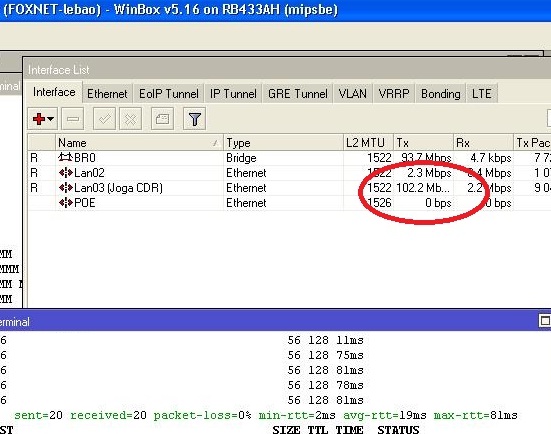

    32km, sinal -59 rocket dish 34, 102MB ping 32ms.
    print - eio se precisar..

    TCP ou UDP? Testou usando qual RB?
    Padrão Re: Apc 5m intelbras [experiências reais]
    rb 450g dum lado,, rb 433ah do outro,,

Nome:	         poça de lama.jpg
Visualizações:	494
Tamanho: 	76,1 KB

    TCP ou UDP?

    Como não sou experiente em enlaces, nao posso dar um parecer, mais 32ms aparece ser muita coisa.. Ou estou enganado... ??
