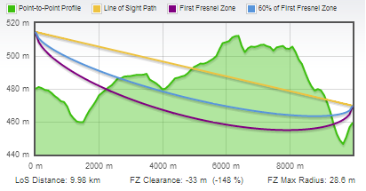

    Pessoal, boa noite, hoje me deparei com uma situação complicada e talves os senhores possam me ajudar, tenho que fechar um enlace de 10 km e estou usando nanobridge m900, segue a imagem para vcs analisarem e ne ajudarem.

    amigo uma dica ...
    nao seria mais viavel montar uma repetidora em cima desse moro
    para que futuramento posso mantar outros enlaces ...
    Conserteza o tempo de resposta (ping) diminuia consideravelmente ...
    vlw ...

    aí não né amigo !!!
    por mais que seja 900mhz, não fura montanha, não é espirita,não faz milagre etc...
    como disse o amigo aí coloca um ptp ai encima desse morro...

    Concordo com os senhores, nunca me daparei com uma situação dessas, mas esse é realmente o cenario, e concordo em desviar o enlace ou repetir em cima do morro, porem como sempre vejo o pessoal comentando desses equip. em 900mhz que faz isso ou aquilo, pensei em testar, é a primeira vez e foi totalmente sem sucesso. ja vi aqui mesmo no under dizerem que atravessa morro de 30mts sem visada, entao os senhores acham que é tudo balela, papo furado! e realmente essa historia de 900mhz soh conversa.

    900Mhz funciona sim. Basta estudarem a teoria da frequência que vão ver que por ela ser baixa e ter o spectro largo, ela ultrapassa barreiras sim. Mas um case igual esse da imagem, provavelmente não vai funcionar, ou seu funcionar, vai entregar no máximo 2Mb, pois 900Mhz é limitadíssimo no que diz respeito a banda.
