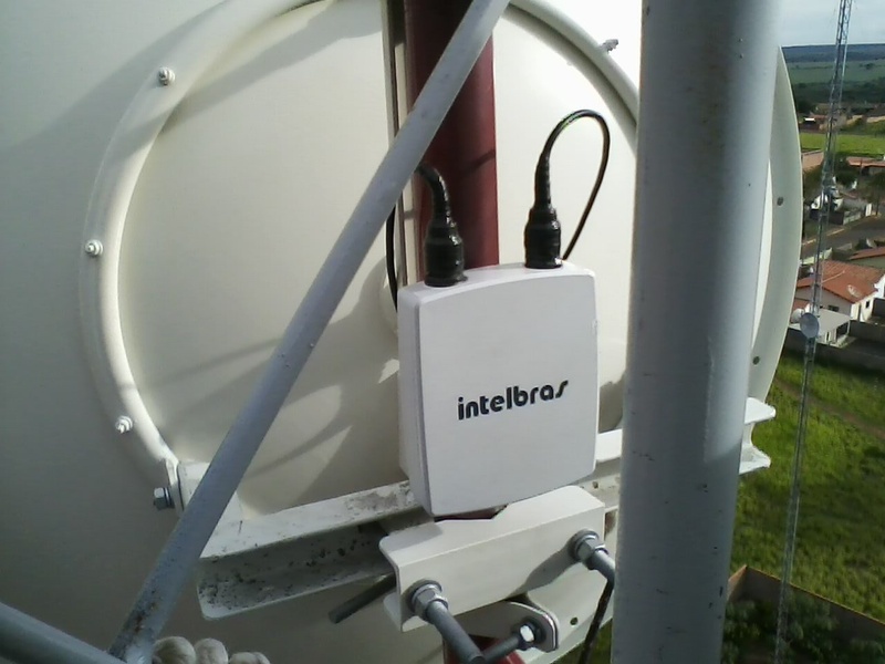

    como disse anteriormente a 1ª torre foi instalada, e fechamos o 1º enalce,
    62 KM com visada perfeita
    apontamos uma antena de um lado e alinhamos do outro , nao tivemos como fazer um alinhamento fino por nao tem como voltar
    para realinhar, mas resultado por enquanto !
    Sinal - 61 ocilando para - 65 em 40 MHZ
    segunda dia 17/12/2012 fecharemos o outro elance de 50 KM e testaremos tambem a banda e postaremos as fotos de tudo ok
    Lembrando nao somos revendedores so quero que o pessoal saiba a verdade por quem nao vende ok
    foto para comprovar o andamento !
    "nao quero me divulgar na net intao tampei meu rosto "

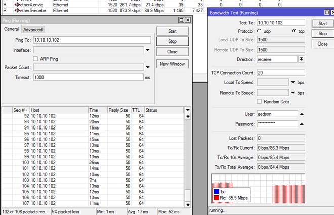

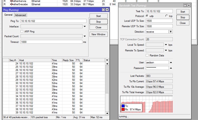

    Olá amigos.
    Comprei 8 radio apc 5m.
    estou usando 4 deles.
    Primeiro enlace de 25 km
    Segundo enlace de 48 km
    Antenas de 34db hyperlink.
    Tirei um print do enlace maior 48km
    Estou gostando dos radios.
    Preciso melhorar o alinhamento.
