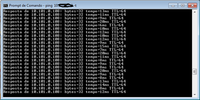

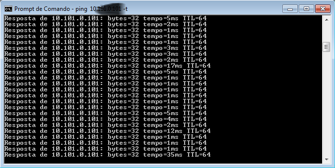

ID:      	23285Olá amigos, tenho uma boa experiencia pra repassar aos colegas do under.
    vou passar uma estrutura que montei pra levar internet contornando montanhas e chegar a 80km do ponto de saída.
    Todos os Equipamentos Rocket M5 com Dish30
    Saida 1ª Torre >> 6km << chegada 2ª torre - Switch - Saida 2ª torre >> 16km << Chegada 3ª Torre - Switch - Saída 3ª torre >> 44km << Chegada 4ª Torre - Switch - Saída 4ª torre >> 4km << Chegada 5ª torre (final)
    Lembrando que todas as torres possuem Switch, portanto limita em 100mpbs, mas veja as imagens dos pings
    a Imagem1 saindo da 1ª torre até na segunda, e a outra Imagem2 refere-se ao ping da 1ª torre até a 5ª torre.
    Olha só: Todas as M5 com o Airmax Ativada funcionando pra mim 100% desde 10 de Novembro de 2010.

    Olá amigo/colega
    na "brincadeira" vc já desativou o airmax e testou o ping??
    na verdade essa foi a minha queixa o Airmax funciona sim mais deixa o ping com latencia... igual se encontra o seu...
    abraço..

    meu ping de 1 estação para outra com airmax e 1 ms
