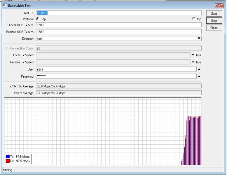

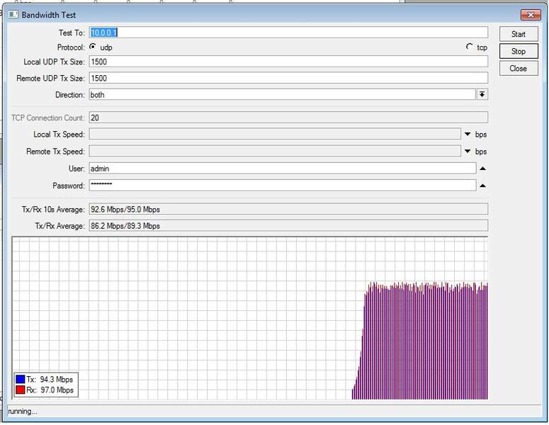

    Pra mim sempre funcionou tão bem sem AirMax, que eu nem consigo reparar a diferença entre ativado e desativado. Segue uns testes rápidos que fiz com um MK de cada lado (claro que com dois Ubiquiti no meio, rsrs)
Nome:	         airmax_ativado.jpg
Visualizações:	618
Tamanho: 	55,9 KB
ID:      	22477Clique na imagem para uma versão maior
Nome:	         airmax_desativado.jpg
Visualizações:	531
Tamanho: 	53,7 KB
