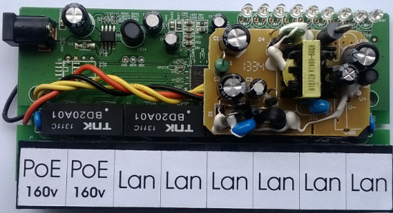

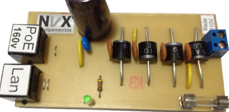

    Amigos, depois de analisar todas as formas possíveis de crescer a minha rede, oferecendo qualidade, e um custo justo para a ativação de clientes, tive que desenvolver a minha propria forma de se trabalhar, com cabeamento UTP consegui fazer tudo isso, além de ter criado uma forma pratica e barata.
    Estou comercializando esses produtos.

    Sucesso em vendas, fonte NVX01-PoE 160v e Switch NVX PoE 160v.

    Como funciona esses seus switchs ?
