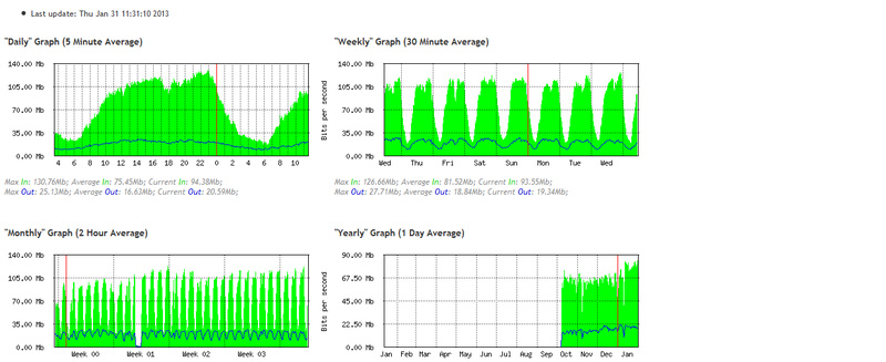

    Olá amigo!!!
    Algums passo a serem seguidos, está habilitado Nv2? tem visada total entre os dois pontos? deixe data rate default e veja se os sinais de TX/RX dos dois chains estão proximos ou parecidos. O link é pra estabilizar em 20 ou 40Mhz
    Segue a foto de um de nossos enlaces em produção

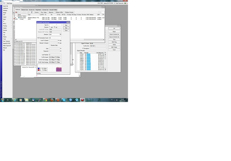

    Hoje estou com um enlace em teste ta passando a banda que irei mostrar no print. em produção passa media de 100mb agregado
    não chegou o limite ainda. Veja o print
