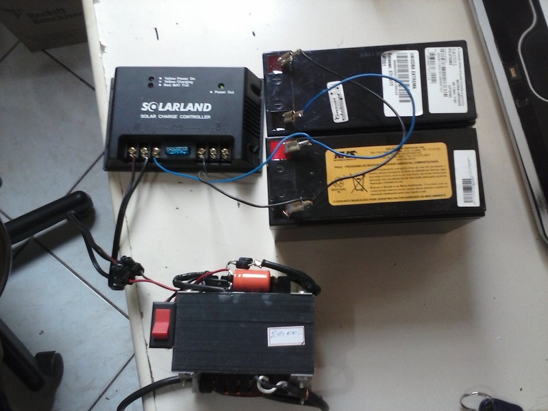

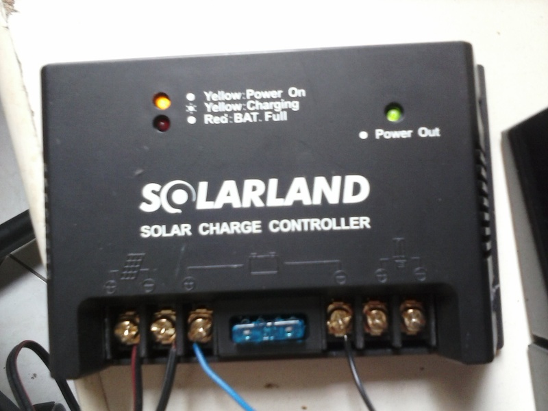

    Olá pessoal, alguns dias venho tentando criar um sistema de energia para testar em uma das minhas torres, porém não estou tendo exito desejo contar com a ajuda de você.
    Para este sistema tomei como base um foto que tinha visto aqui no fórum onde a pessoa usou uma fonte de 13,5V, um controlador de carga de painel solar e baterias.
    O problema que está ocorrendo no meu é o seguinte.
    O controlador que comprei tem três informações, yellow power on (ligado), yellow charging (carregando) e Red BAT FULL (que seria bateria carregada), porém já deixei horas ligado e nunca para de piscar a yellow charging, e olha que estou usando um transformado de nobreak que da saída de 12V por 80Amp, e as duas baterias são de 7Apm cada.
    Alguém que usa esse sistema pode me dar uma ajuda, segue em anexo a foto do sistema q montei.

    Amigo vc esta ligando errado os fios que saem do carregador, o fio vermelho + deve estar ligado no + das baterias, assim como o negativo - dever estar no negativo das baterias.

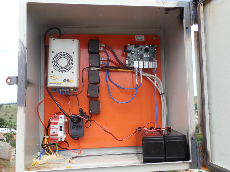

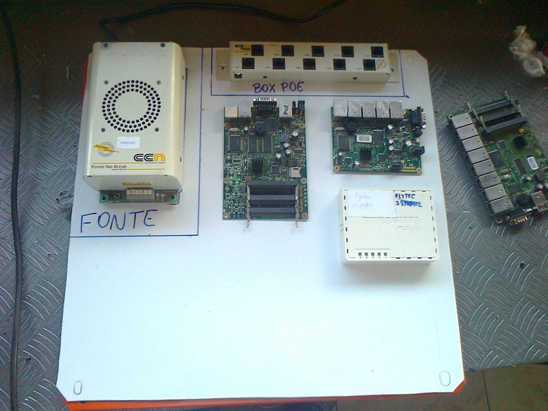

    Caro colega! Vou lhe dar uma dica que usamos aqui que vai te livrar de dores de cabeça. Usamos fonte de CCN (link abaixo) e duas baterias de 12v e 7ah cada em série, totalizando 24v e 14ah. Olha uma foto de um de nossos sistema de baterias.
Nome:	         P1250266.jpg
Visualizações:	9504
Tamanho: 	167,8 KB
    FONTE CCN
    BOX POE CCN
    BATERIA UNIPOWER 12V 7AH
    BATERIA FREEDON 12V 70AH
    Espero ter lhe ajudado!

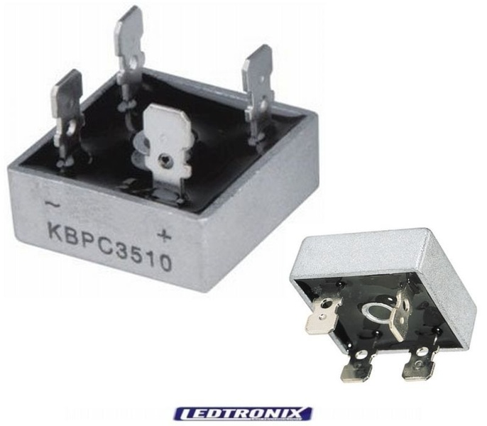

    Padrão Re: Sistema de energia para torre via radio com baterias e carregador
    Esse trafo ai sai AC nele, voce precisa usar uma ponte retificadora
Nome:	         ponte-retificadora-kbpc-3510-embalagem-com-2-pecas_MLB-F-228437014_3877.jpg
Visualizações:	2362
Tamanho: 	62,9 KB
    na saida, voce deve colocar um capacitor de 4700 uf (voltagem de 15v 20v.. ja q a saida do trafo eh proxima disso.. nao pode ser menor.. tem q ser maior )
    a necessidade do capacitor é para filtrar a saida e tambem compensar a perda...
    fazendo isso, vai funcionar !!

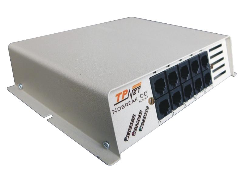

    Olá,
    Use no-breaks DC da TP Net, por fazer apenas 1 conversao, economiza consideravelmente energia. Abaixo o link:
    http://www.tpnet.com.br/produto/NoBr...NET+NDC+3_0/47
Nome:	         tpnet 24portas.jpg
Visualizações:	554
Tamanho: 	30,5 KB
    Uso dele aqui na rede de um cliente, muito bom... e prático, na montagem e organização de seu PoP.
    Pelo q vi na sua fotos a ligaçao das bateriasesta errada.
    Os fios azul q saem do + do controlador devem ser ligados no mais da bateria, nos polos vermelhinhos, ja o - deve ficar ligado no negativo - os polos pretos. Como esta ligado suas baterias estao em curto circuito.
    Coloque baterias boas, caso as baterias estejam vencidas, elas nunca carregarao.
    Ai pessoal consegui fazer funcionar, era uma bateria com problema apenas, o sistema já está em operação, agora vou aguardar para ver quando faltar energia neste local quanto tempo ele irá manter os equipamentos ligados.
