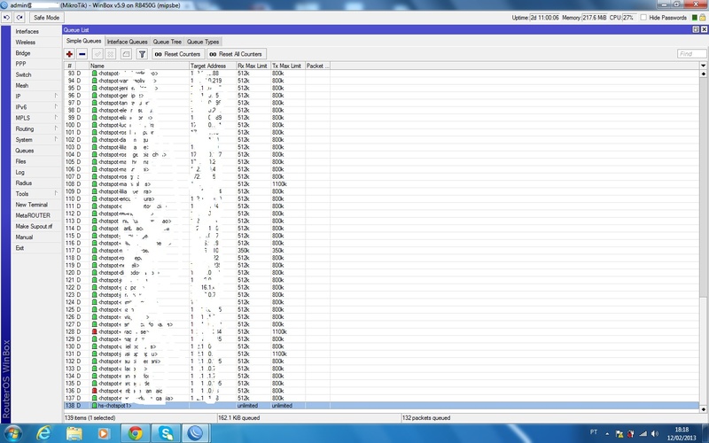

    Olá amigos peço mais vez a ajuda de voces numa duvida tenho um servidor hotspot num mikrotik,e olhando o consumo dos clientes percebi que alguns passam da taxa da velocidade do profile e do queque,alguem me ajude sera que to com virus na rede ou é so questao de configuraçoes mesmo,tanto o profile quanto o queque ta o mesmo valor e mesmo assim eles ultrapassam a velocidade determinada que é de 500k.
Nome:	         Rb.jpg
Visualizações:	1279
Tamanho: 	170,7 KB
    Alguem me de uma luz.

    Boa noite.
    Pela imagem, vejo que você está usando o MikroTik RouterOS 5.21. Recomendo a atualização para MikroTik RouterOS 5.23, versão mais recente, nesse momento. Atualize também o firmware. Para RB600A, a versão atual é 2.27.
    Depois de atualizado, monitore se o problema persiste.

    Padrão Re: Problema com controle de banda na mikrotik
    Na simple queue o hotspot cria uma regra dinâmica que deve sempre ficar na última linha .. hs-<hotspot1> Unlimited em tx e rx.
    Se esta regra saltar lá para o meio, por exemplo, todos que estiverem abaixo da regra estarão sem controle de banda.
    Dá uma conferida nisso.

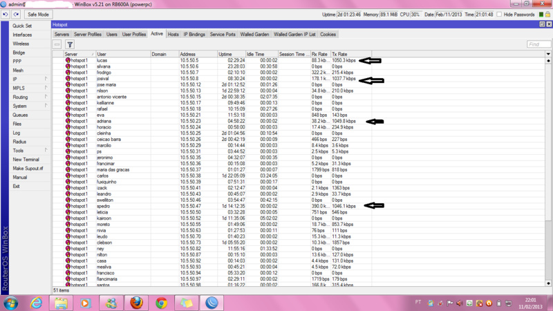

    Ok amigo vo dar uma olhada .

    Citação Postado originalmente por jacjunior21 Ver Post
    Veja aí o que eu quis dizer
Nome:	         tela-winbox.jpg
Visualizações:	425
Tamanho: 	124,5 KB
    no meu nao ta asim nao.

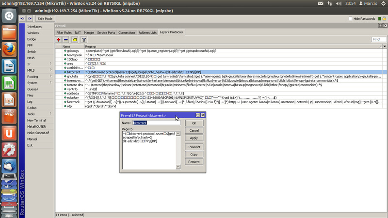

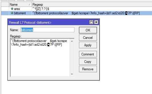

    Testei aqui mais não funcionou não, o Utorrent tava baixando a 90kbps, posta um print de sua aba layer 7 pra eu ver como ficou. Pois acho que aqui a regra ficou com erro, dá uma olhada....

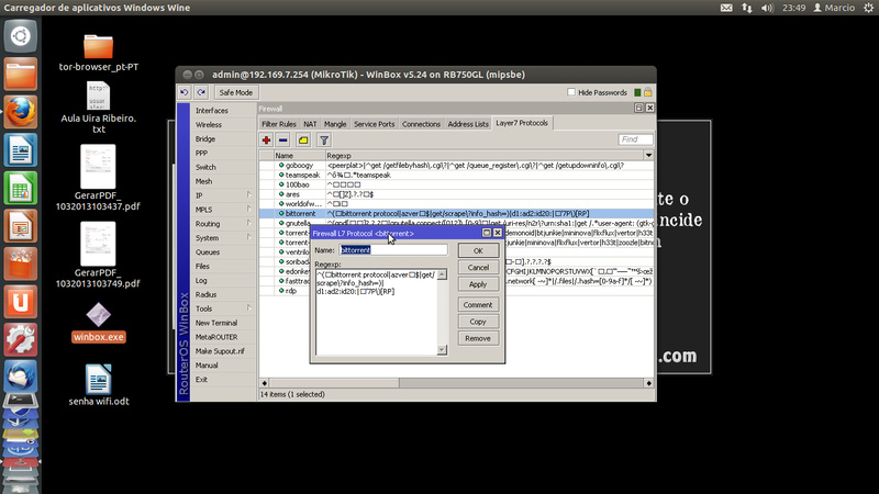

    Citação Postado originalmente por BitPC Ver Post
    Testei aqui mais não funcionou não, o Utorrent tava baixando a 90kbps, posta um printo de sua aba layer 7 pra eu ver como ficou. Pois acho que aqui a regra ficou com erro, dá uma olhada....
Nome:	         Layer7.jpg
Visualizações:	292
Tamanho: 	39,8 KB
    Segue o print do layer 7
Nome:	         Captura de tela de 2013-03-25 23:54:46.jpg
Visualizações:	426
Tamanho: 	124,3 KB
ID:      	43622Clique na imagem para uma versão maior
Nome:	         Captura de tela de 2013-03-25 23:49:30.jpg
Visualizações:	387
Tamanho: 	111,1 KB
    A regra esta assim:
    ^(bittorrent protocol|azver$|get/scrape\?info_hash=)|d1:ad2:id20:|'7P\)[RP]
    Dei uma olhada e realmente alguns torrents não são controlados(é o tal do magnet link),caso queira bloquear tudo esta regra funciona por enquanto:

    add action=drop chain=forward comment="block torrent dns" disabled=no dst-port=53 layer7-protocol=torrent-dns protocol=udp
    3 -
    /ip firewall filter
    add chain=forward action=drop p2p=all-p2p comment="BLOQUEIO DO P2P"
    Angry Re: Problema com controle de banda na mikrotik
    Ola pessoal, tenho pouquíssima experiência com Mikrotik. Estou com uma RB 450g, servindo como gateway. Está com DHCP server ativado, e eu gostaria que cada máquina que recebeba um ip do DHCP server tenha 512 de down e 64 de up. Sem necessidade de hotspot ou IP amarrado ao MAC. Internet liberada, mas com velocidade limitada. Tentei no queue mas apenas consegui limitar a rede inteira fazendo com que os IP's comparilhassem a velocidade da rede. Alguém pode sugerir algo ? Grato
