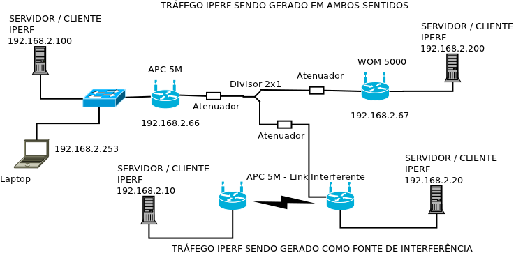

    sabemos que a teoria é muito bacana e tal... mas vamos ao que interessa: Teste prático. As imagens em anexo são de um teste feito em nosso laboratório, afim de comprovar a eficiência do sistema de controle autmático de ruído no WOM 5000.
    O "cenario.png" demonstra como foi feito o setup de testes. Temos um link com APC 5M (Access Point) e o WOM 5000, conectados diretamente por cabo. O divisor na figura serve para "injetar" o ruído do segundo link diretamente para o WOM 5000.

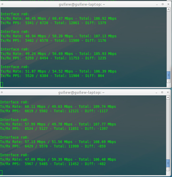

    A imagem "sem_interferencia.png" ilustra como está o tráfego normal, em tempo real (Através de nosso utilitário "devstat"), na interface de rádio do APC 5M e do WOM. Este tráfego está sendo gerado por duas sessões de iperf, rodando em ambas as máquinas (2.100 e 2.200).

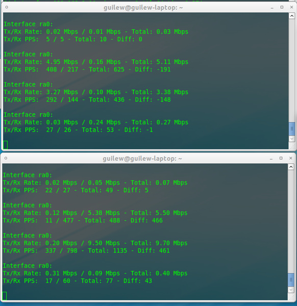

    A imagem "alta_interferencia.png" ilustra o que acontece quando o segundo link (que está em canal próximo ao link do WOM) começa a funcionar a todo vapor. Nesta imagem o WOM está SEM o controle de ruído.

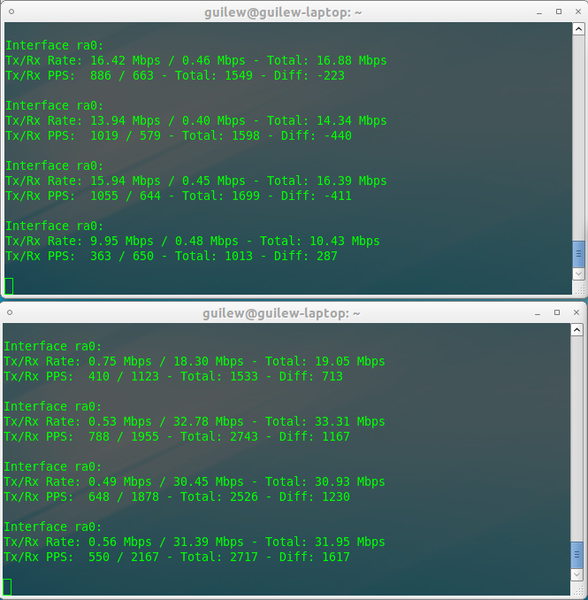

    E finalmente, a imagem "controle_piso_ruido.png" mostra o que acontece quando o controle de ruído automático está ATIVADO no WOM.

    Acredito que não precisamos ficar falando muito... As imagens já dão conta do recado. É claro que, o comportamento desta função vai variar de caso a caso. Porém, já é um bom começo para quem gosta de números...
