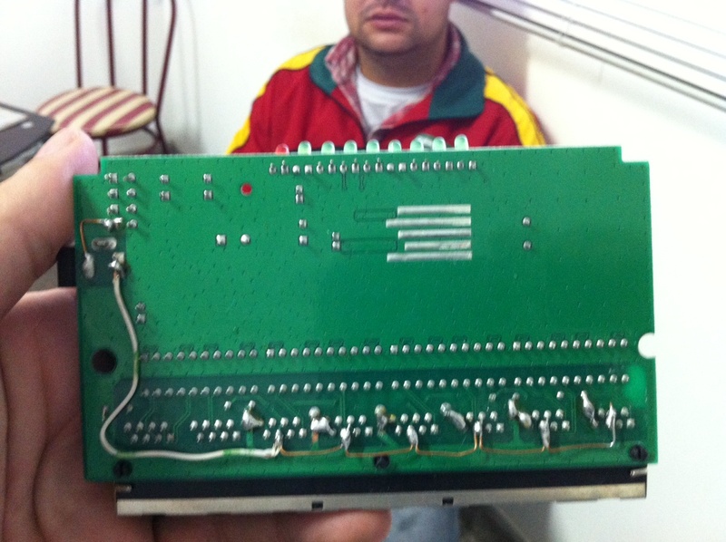

    Bom dia a todos, tenho provedor em dois estados São Paulo e Rio Grande do sul, no inicio tive muitos problemas com queima de equipamento porta lan, aqui no Rio Grande Do Sul porem consegui contornar o problema, colocando simples SW com poe Over interno Feito na Empresa, Em são Paulo mesma coisa queimava muito equipamento usando somente a fonte original Ubiquiti, logo depois de colocar os power over sw, praticamente zero este problema, perca de sinal ja reparei que em alguns casos aparece mesmo, outra coisa e a nano m5 que endoida de vez enquando, porem tenho muito a agradecer vcs da ubiquiti, provedor mesmo so começou a existir e ter qualidade quando vcs surgiram, mas como qualquer outro aqui do forum gostaria muito de ver vcs mais focados no brasil fazenda homologação propia tendo estoque propio pra repassar para fornecedores no Brasil, e quem sabe montar parte dos equipamentos aqui para podermos comprar com cartao bnds etc, e claro isso iria reduzir o valor que hoje esta ficando salgado pra nós, e estamos partindo para outros concorrentes, como falei tenho alguns problemas mas ainda estou com vcs minha rede so tem mikrotik nos roteamentos tanto em São paulo quanto aqui no Rio Grande Do Sul, todo o resto e ubiquiti temos quase 2 mil clientes juntando SP e RS todos sao equipamentos ubiquiti nao tenho nem 1% de RMA creio que tem muito detalhe que ajuda a queima e perca de sinal nos equipamentos porem a queima da porta lan e possivel contornar so tenho mais queima hoje em clientes nas torres nunca mais, e finalizando gostaria muito ubiquiti de radios mais porrudos, para fazermos nossos ptps e nao termos mais problemas com pacotes, qualquer equipamento de vcs fora a airfiber que e otima, não aguenta passar mais de 30 megas reais de trafego, que acaba engasgando nos pacotes, se vcs tivessem radios com processador melhor e mais memoria tenho certeza que venderiam muito tb, mesmo sabendo que o custo poderia ser 100 dolares a mais ou ate um pouco mais, muitos estao partindo para outros equipamentos devido esta lacuna de vcs com radios com mais poder de processamento etc creio que me entenda. Muito Obrigado Ubiquiti.
    Amigo fala pra gente com qual equipamento vc faz esse sw poe ?

    SW intelbraz 8 portas coloco 6 em poe e deixo 2 sem segue imagem Clique na imagem para uma versão maior
Nome:	         foto (3).jpg
Visualizações:	2102
Tamanho: 	159,5 KB
ID:      	43577 fica mais ou menos assim ja serve como sw utilizo fontes 12v acima de 5 amper com isso pode cair raio onde for nao queima nem com reza as porta lan mais.

    Exlente conceito, de todos que fez isso. Teve algum que veio a queimar a lan, ou apresentar outro problema relacionado a LAN ?
    Padrão Re: Ubiquiti no Brasil!!
    o máximo que aconteceu foi travar o sw, isso em 3 anos de uso aconteceu no maximo 2 x, porem porta lan não queima nunca o sw tem algumas proteções na porta e isso acaba isolando a porta dos ubiquiti,de alguma forma e por isso não queima, não sou tecnico em eletronica alguem que seja poderia nos explicar o real motivo de isso ajudar, eu nao sei informar, sei que fiz isso num momento que não tinha mais espaço na caixa pra ligar tantas fontes das antenas e precisava usar algo direto em 12v, que no fim por acaso vi que nunca mais queimou as antenas, podia cair raio encima da torre que não acontecia nada, e antes disso dava uma chuvinha eu me borrava todo, nem dormia pois sabia que ia queimar alguma coisa, hoje cai raio cai o que for, esqueci de problema em porta lan nas torres graças a Deus.

    Amigo no caso vc coloca um sw em cada cliente ? Se for isso da um trabalho danado..
