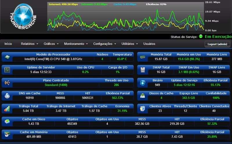

    Padrão Re: [Pre-Release] ThunderCache 7.1 Versão Final
    Um pouco do resultado de Eficiência
Nome:	         Thunder_92.jpg
Visualizações:	278
Tamanho: 	165,2 KB
  13. #53
