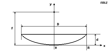

    O REFLETOR PARABÓLICO
Nome:	         Image3.gif
Visualizações:	287
Tamanho: 	2,2 KB
    http://www.qsl.net/py4zbz/teoria/Image3.gif
    F = Distancia focal D = Diâmetro R = Raio y = x ² / 4 F
    d = Profundidade = R² / 4 F = D² / 16 F tg a/2 = D / 4 F
    r = 2 F / 1 + cos a r + l = 2 F l = F - y
    Ganho do refletor (para eficiência de 65%) (L=comprimento de onda) :
    G (dB) = 7,7 + 20 log D / L (L e D nas mesmas unidades)
    ou ainda: G (dB) = 18,2 + 20 log D (m) x F (GHz)
    Largura de feixe (graus a -3dB) = 70 L / D (L e D nas mesmas unidades)
    ou ainda :21 / FxD (F em GHz e D em metros)
    http://www.qsl.net/py4zbz/teoria/Image4.gif
    Obs.: O programa RZ3 permite mostrar interativamente o efeito de F/D no aspecto da antena ou calcular a distancia focal de um refletor parabólico simétrico. Permite calcular o seu ganho em função do diametro, frequência e eficiência.
    http://www.qsl.net/py4zbz/teoria/reflpar.htm
    http://www.satlex.net/pt/fdratio-params.html?diam=215&depth=30

    Agora ficou difícil, não tenho habilidade para lidar com estes cálculos, no meu caso, acho que terei que tentar comprar a antena já adequada á minha necessidade, se é que vou encontrar. Mesmo assim prentendo colocar a idéia em prática, dando certo, informo para vocês aqui.
    P.s.: O Sr. não saberia me informar como comprar uma antena já adequada á frequência do sinal da operadora que desejo repetirr?
