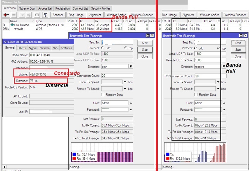

  7. #287
    Padrão Re: Enlace usando apc-5m intelbras, perfeicao!!!!
    Citação Postado originalmente por pedrohsampaio Ver Post
    Eu acho q essa indicação e pq e feita pelos teste deles... Não devem ter testado em distancias grandes.
    Tenho enlace de Mkt para 73km passando muita banda tbm. Tenho até um enlace de 103km passando 15full.
    Eu já tinha feito um enlace com os APC de 25km e outro de 3km todos ficaram ótimos.
    Ai apareceu a oportunidade de fechar esse enlace de 78km ai resolvemos testar. Precisava de 30 full, montei
    mikrotiks para caso o APC não desse usar, mas nem precisei tira-lo do carro pois foi um ótimo resultado.
    Anexo 39231

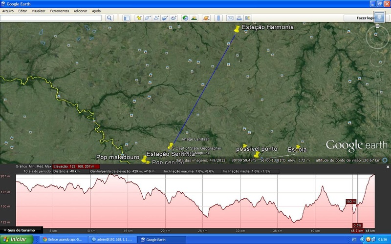

    Amigos amanha estou fechando esse enlace aqui com apc .
    --ponto A hamonia Torre 51mt
    --ponto B serrinha Torre 42 mt
    Alguem sabe me dizer mais ou menos quanto consigo de Throughput ..
    abraço a todos

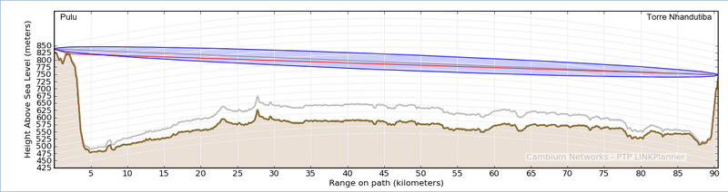

    Tenho um enlace de 79,0 km com rocket m5 e antena de 34db da ubquiti passando 40mb full, sera que eu consigo fecha um enlace de 90,1 km com Apc 5m da intelbras com antena de 34 db da ubquiti passando 50mb full.
  16. #296
    Consegui consegue amigo porem teria que ver bem sua sona de fresnell ela teria que esta em boas condições .

    Olha só O PtP que eu quero fazer.
    usando duas antenas de dupla de 34dbi da ubiquiti.
