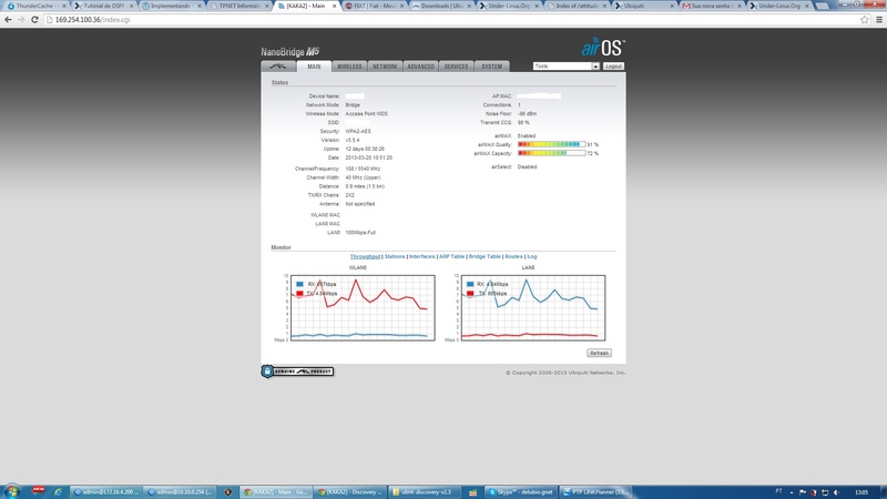

    seguinte no grafico de trafego dos equipamentos ubiquiti aparece la em Mbps. Postei uma imagem a baixo para voces verem.
    Se for Mbps mesmo entao eu quando o grafico chegar a 10mbps eu na verdade estarei trafegando 80mbits?Clique na imagem para uma versão maior

    Quando chegar em 10mbps estará trafegando 10 Mbit ou 1,250 MB/s

    e ate qtos mbit um par de nanobridge 25 chega com visada total, sem ruido numa distancia de 16km?
    Vários fatores influenciam no desempenho, mas um cenário perfeito com 40MHz de largura e no mínimo -60 nas 2 polarizações. Deve atingir em UDP o limite do cabo LAN, cerca de 90~100Mbits , em TCP, acredito que 30Mbits.
