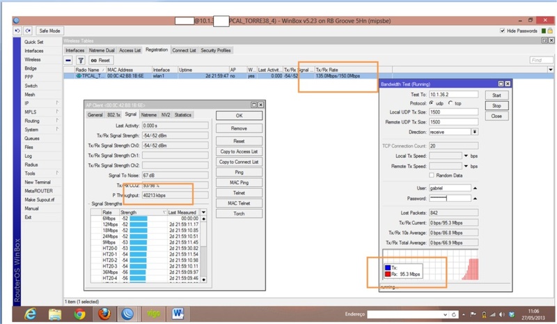

    Padrão Re: Enlace de 62 Km, O que usar?
    Olá amigos!
    Vejam o que acham disso:
    ENLACE DE 60KM
    - 1 ANTENA MAXX GAIN 34 - DUPLA POLARIDADE
    - 2 GROOVE METAL - MIKROTIK (NSTREME DUAL)
    - 1 RB1100
    (CADA LADO)
    Me digam o que acham e o que está passando real nisto, ok.
    Abraço
Nome:	         ENLACE - 2 GROOVE METAL.jpg
Visualizações:	244
Tamanho: 	101,6 KB
    Última edição por TenneT; 28-05-2013 às 00:41. Razão: dados cliente
    Cara, ta bom demais esse PTP, mas me diga uma coisa.
    - Quantos metros estão o AP e ST?
    - Que metodologia você utilizou pra executar o alinhamento?
    - Esta com 60km direto?
    Citação Postado originalmente por TenneT Ver Post
    Olá amigos!
    ENLACE DE 60KM
    - 1 RB1100
    (CADA LADO)
    Abraço
Visualizações:	244
Tamanho: 	101,6 KB
  18. #38
    Citação Postado originalmente por Gustavinho Ver Post
    Olá amigo!
    Na verdade, este enlace é de um amigo aqui perto da minha região em Minas.
    Acabou de me passar para conferirmos os resultados.
    Quanto ao alinhamento não sei se usou apontamento visual ou outra ferramenta em conjunto.
    Tambem achei muito bom para esta distância.
    Vou lá ver de perto, ok.
