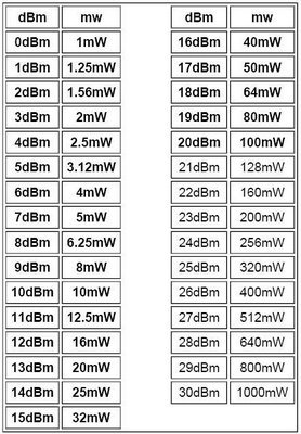

Nome:	         tabela de conversao dbm x mw iniciantes tabela dbm x watts.jpg
Visualizações:	311
Tamanho: 	36,7 KB
    o rocket esta ligado na rede a cabo ou em um wds ?
    se o rocket estiver conectado em uma rede wireless que não esteja configurada como wds vai cair mesmo porque nano só faz 100% bridge se o wds estiver configurado, caso contrario a rb não enxerga direito os clientes
    12dbm é poco no minimo 20dbm = 100mw.

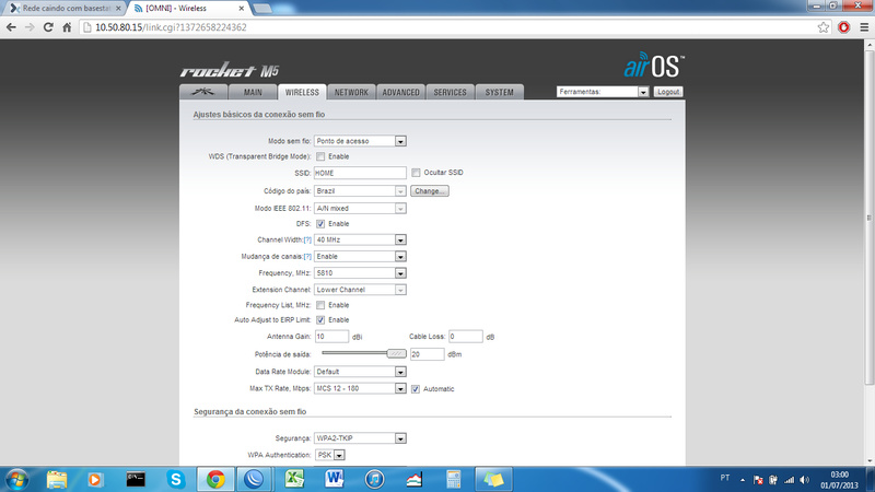

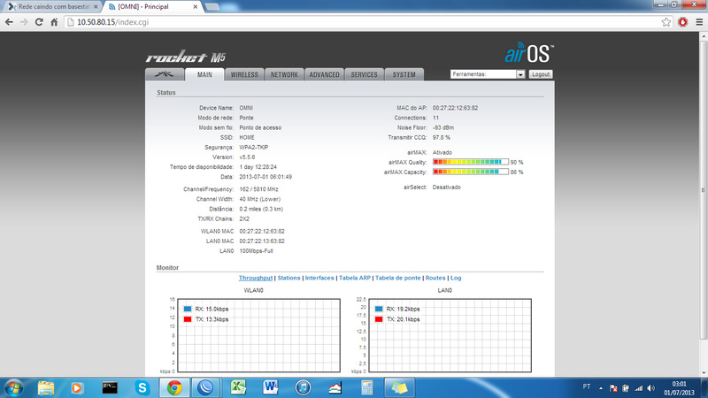

    Lindão wds só se usa em ponto a ponto pra você manda pra os nanos tem que ser só ap com wds desligado.
    do jeito que esta a rb não v os clientes direito.
Nome:	         11 clientes.jpg
Visualizações:	177
Tamanho: 	96,6 KB
ID:      	46653   Clique na imagem para uma versão maior
Nome:	         omni ap.jpg
Visualizações:	159
Tamanho: 	83,9 KB
