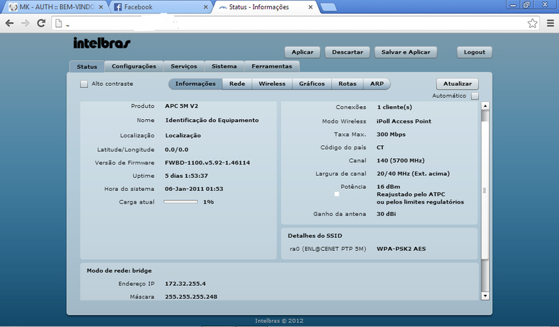

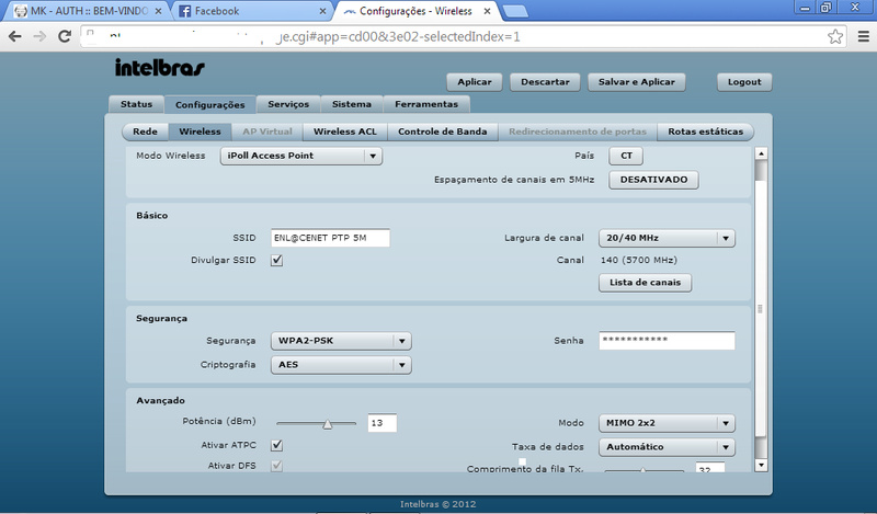

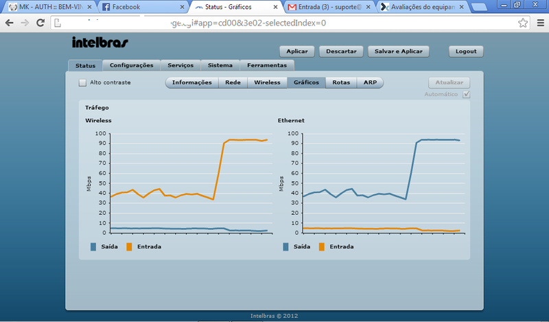

    Boa noite pessoal desculpe pela demora mais vou postar as configuracoes do meu ptp com os apc 5m que esta passando 98 megas
Nome:	         ptp1.jpg
Visualizações:	418
Tamanho: 	103,6 KB
ID:      	47900Clique na imagem para uma versão maior

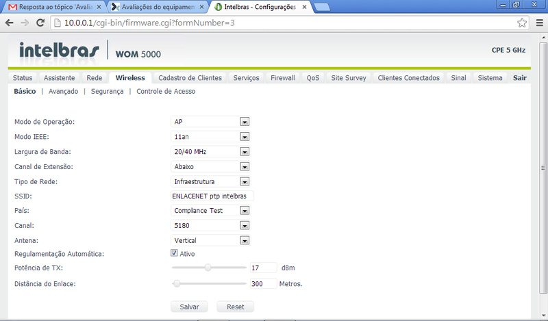

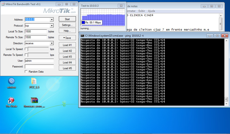

    estou testando tambem os wom 5000 que nao esperava muita coisa porem estou de boca aberta passando em bancada 80 megas so lembrando que os apc-5m tambem em bancada passou os 98 megas entao ja me alegro em ver os wom 5000 passando 80 megas no ar
Nome:	         ptp wom 5000.jpg
Visualizações:	386
Tamanho: 	168,8 KB
ID:      	47903Clique na imagem para uma versão maior
Nome:	         ptp wom 5000-1.jpg
Visualizações:	435
Tamanho: 	95,8 KB

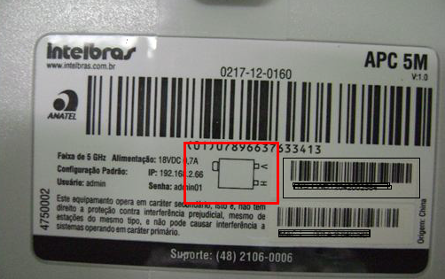

    Uma pergunta vcs estão utilizando os conectores esquerdo e direito em qual polarização? aqui botei o da esquerda na vertical e o da direita na horizontal isso olhando o radio de frente com a inscrição intelbras virada pra mim...
    Boa noite amigo aki pela mesma forma
    Abaixo da base do suporte do APC 5M tem uma etiqueta mostrando a polarização correta dos conectores.
Nome:	         polarização.PNG
Visualizações:	411
Tamanho: 	277,6 KB
