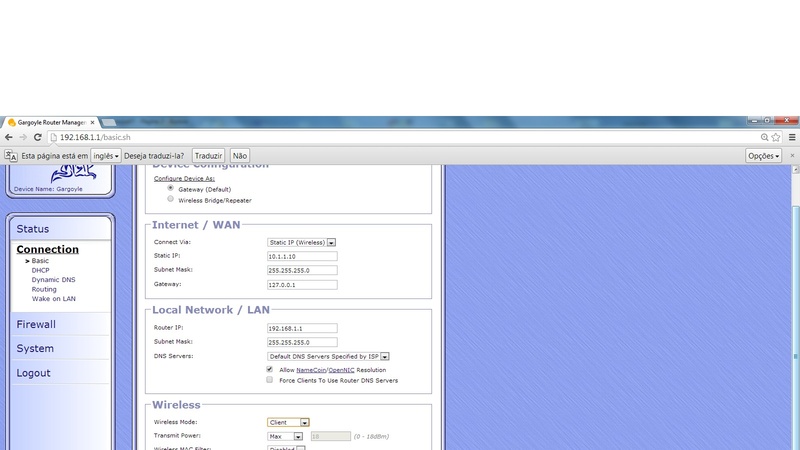

    Padrão Re: Air Grid Lan queimada com OPenWRT revive!!!
    Tentei upar este fw http://downloads.openwrt.org/backfir...fs-factory.bin em um NanoBridge e não funfo.
    Upei em um AirGrid e deu certo.
    Qndo volto ao fw original 5.5.6 volta os problemas, já com o open td normaliza.
    Que coisa heim.
    Coisa do Demo!!
    Pensei que teria que deixar o nano na encruzilhada!!!
    comigo deu certo, antes não acessava pela porta lan, não sei pq.
    vou deixar testando. no mínimo 1 semana.
    instalei o Gargoyle, a interface de gerenciamento para mim é mais focado no no modo cliente.
    http://www.gargoyle-router.com/download.php
Nome:	         nano gargoyle.jpg
Visualizações:	619
Tamanho: 	79,7 KB
