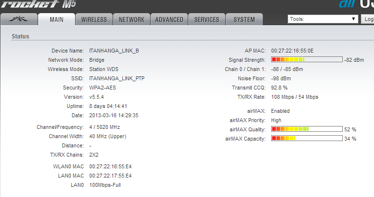

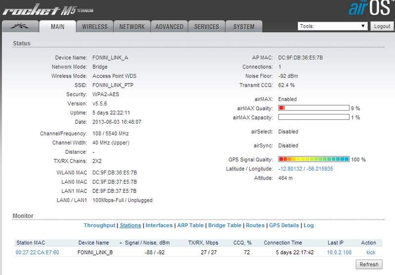

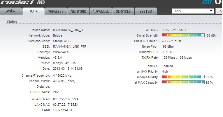

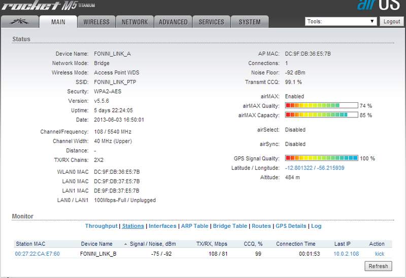

    a verdade que e um defeito que seja ser RIDÍCULO, custo acreditar quando vejo isso. queria ver se alguém pudesse me dar uma explicação no minimo razoável a isso!!! de uma coisa eu garanto não tem problema de obstáculos... pois são dois pontos extremamente limpos os dois lados com Radome Shield (AZ-Link)... e coisa de outro mundo isso...
    tem mais outro link isso sempre acontece no inicio da noite 18hs e depois por volta das 22hs menos de 1 minuto de diferença um de outro... o mesmo rocket...
