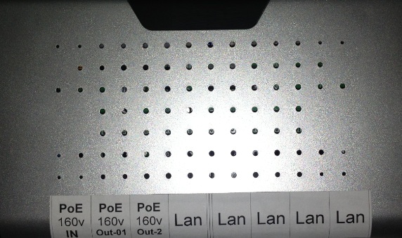

    Saudações Parceiro,
    Você pode colocar junto com a fonte um switch com 03 PoE´s, assim você terá mais duas saidas, ou entao utilizar um switch com 4 PoE´s, assim terá 03 saídas, no caso, 03 direções.
    Esses 2km é muito relativo. No caso de você andar em linha reta, nao recomendo mais de 2km. Mas nada impede de você abrir braços no meio dessa rede, chegando assim a mais de 3km. Eu faço assim na minha rede, e vários cliente tambem trabalham assim.
    Essas fontes vão somente a placa, normalmente essas são afixadas dentro de caixas hermeticas ou em situações onde se dispensa a utilização de case para a fonte. Se precisar eu tenho uma opção de case para essa fonte.
    Os switchs vão abertos devido as ligações extras que eu faço e devido a fonte dele ficar aberta tambem.
    Se precisar o switch GTS (que uso muito) tem como eu embutir a fonte dentro dele.

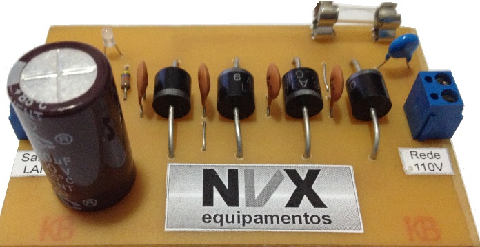

    Citação Postado originalmente por SAULOURLONGE Ver Post
    Amigo Nalvo é o seguinte: Minha rede tem mais de 5km de cabeamento com cabo de 2 pares, então não pretendo trocar por 4 pares agora porque aqui esta para existir exigências de cabos de tal tipo e etc.., porém uso a energia da empresa local, vc tem esses equipamentos ai para a venda o que é muito interessante para quem esta começando ou tem uma rede pequena, no meu caso por esses e outros motivos não vai me ajudar, na realidade eu quero uma solução para passar energia pelo cabo telefonico, conhecido FE, vc teria alguma solução para isso? qual equipamento para repetir sinal de tantos e tantos metros, custo? desde já agradeço a atenção e aguardo sua resposta!
    Saudações Saulo,
    Uma parte da minha rede funciona igual a sua, com cabo FE, que inclusive acho ótimo trabalhar assim.
    Para essa realidade de rede, basta você alimentar o cabo de Rede com minha fonte NVX-01 (em anexo).
    Com relação ao desempenho da fonte, tenho clientes que tem mais de 50 switchs (alimentado por FE), com uma unica fonte.
    4km é garantido você atingir em uma rede unica, mas nada impede de você sair da fonte para dois lados e assim alimentar uma rede grande.
    Compras você pode falar comigo pelo email: [email protected] ou skype: nalvoje
    O valor dessa fonte é de 149,00. Tenho sempre para pronta entrega.
    Aguardo seu contato.
    Nalvo

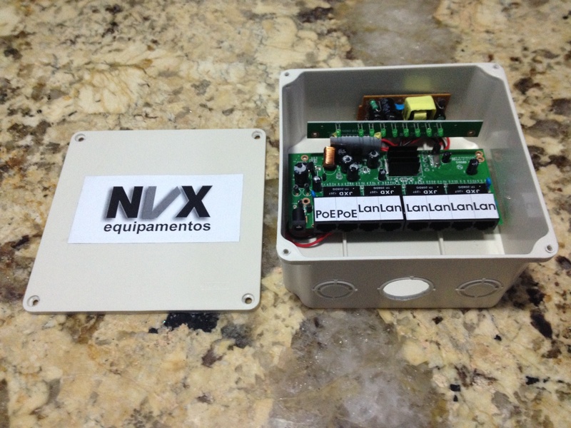

    Saudações amigo,
    Com relação à caixas, minha rede é mista aqui. Tenho caixa hermetica padrao telecom, caixa hermetica simples, e caixa de passagem vedada de 15x15. As caixas menores você terá que colocar o switch aberto (normal), segue foto para você ver como trabalho aqui. Não forneço caixas, somente fontes e switchs poe.
    Meu contato: Skype: nalvoje

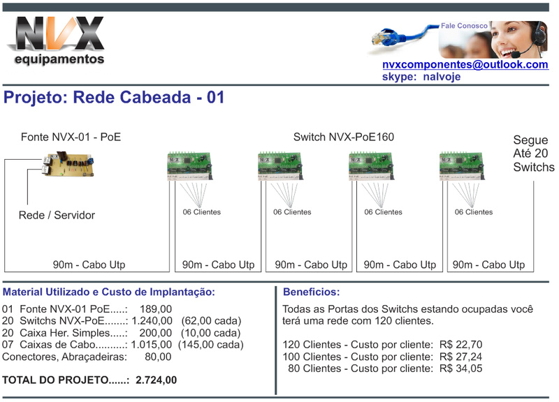

    Não existe nada mais pratico e barato no mercado.
    Experiencia de quem esta no ramo a 10 anos.
