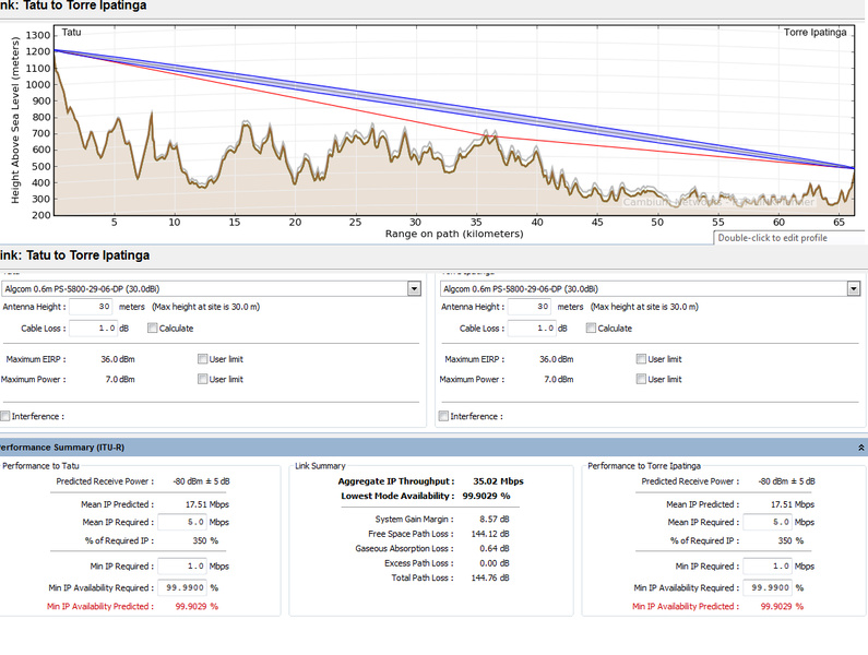

    Fiz no LinkPlanner
    mais não sei como add equipamentos pra fazer o link nele..

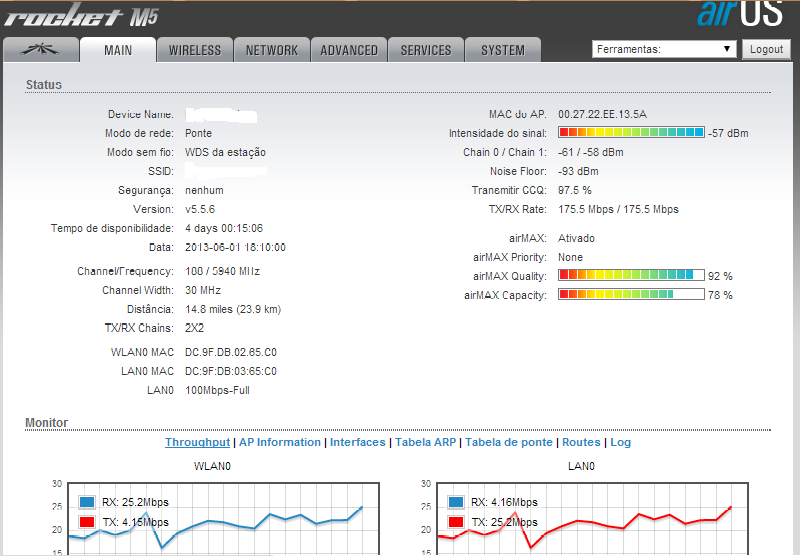

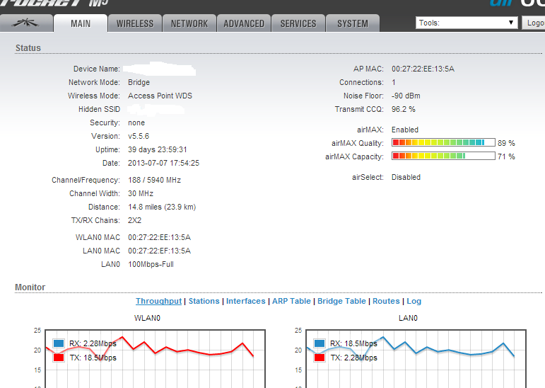

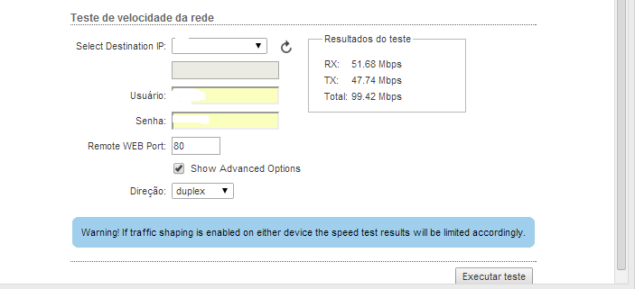

    O Link que eu fiz foi de 24 km com duas Rocket M5 e Duas Dish de 29db
Nome:	         Rocket Cliente.png
Visualizações:	340
Tamanho: 	67,4 KB
ID:      	50758Clique na imagem para uma versão maior
Nome:	         Rocket Ap.png
Visualizações:	292
Tamanho: 	52,6 KB
ID:      	50757Clique na imagem para uma versão maior
Nome:	         Teste Cliente-AP.png
Visualizações:	354
Tamanho: 	13,5 KB
