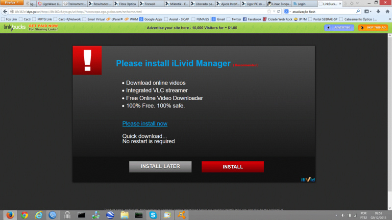

    Acontece assim, meu clientes que tem um ip valido, quando estão navegando em um site qualquer por exemplo globo.com, e clicam em um link de uma noticia, no lugar de ser redirecionado para a pagina correta, o cliente é redirecionado para uma outra pagina de um tal de linkbucks(vou deixar um anexo com o print do site).

Nome:	         maldito linkbucks.jpg
Visualizações:	318
Tamanho: 	106,4 KB

    Então cara, o que eu acho engraçado é que se eu coloco um ip valido no cliente da esse problema, se eu troco para um ip interno da minha rede, já não acontece.
    E o complicado é que ta assim em quase todos os meus clientes.
    Tenho 2 provedores aqui na cidade um a rede toda é ip valido, já o outro não é ip valido, e nesse em que não é ip valido não acontece o problema.

    Esse LinkBucks não tem nada a ver com IP, DNS...ele é um "sequestrador de navegador".

    Esse problema esta no Router do cliente, possivelmente foi esquecido de ser colocado senha e alguem remotamente fez o acesso e alterou algo nele. Em muitas ocasiões atualizar o firmware em algumas linhas já resolve. Outras reconfigurar e colocar alguma senha para que isso não ocorra. Aqui dessa maneira praticamente eliminamos o problema dessa forma. Vale ressaltar que nos clientes com IPs Públicos, porem não corporativos foi bloqueado o acesso remoto de alguns serviços que tem por padrao nos clientes. Ex. HTTP dos Router

    Aqui Dropei toda a classe que estava nos afetando, AS32421 - Black Lotus Communications
    Por hora funcionou, não tivemos mais problemas após isso. Porem os clientes que já estavam com o worm no ato de redirecionar caem em uma tela em branco devido ao bloqueio.
    Caso tenham mais algum AS que contenha algum IP dessa por... repassem ai para bloquearmos essa forma de propaganda de alguem que não tinha o que fazer.

    Cara faz o seguinte bloqueia o acesso externo na porta 53 desse teu MK, limpa o cache da DNS e depois limpa o cache do navegador.
    Uma coisa interessante que ele não ataca o IE apenas o Firefox e o Chrome (Pelo menos aqui).
